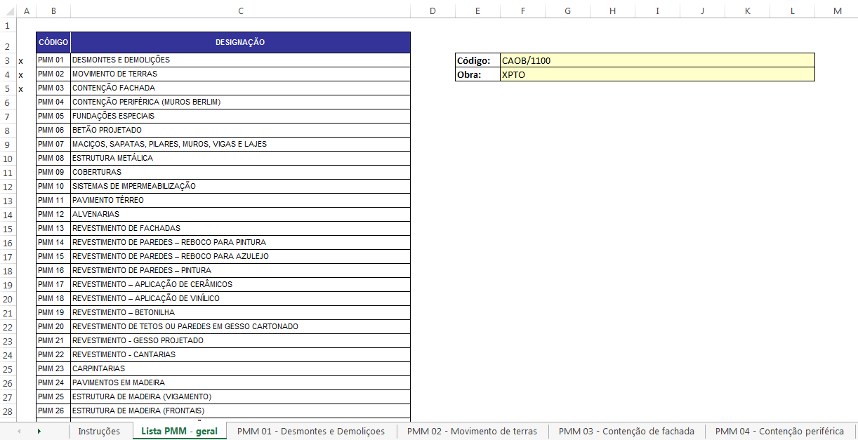

Precisava de ajuda para eliminar determinadas Worksheets num ficheiro excel utilizando em simultâneo a função Vlookup.
Tenho uma Sheet Geral com uma tabela, no qual tenho o nome das várias Sheets no documento.
Contudo, quero colocar na coluna A, um "x" para dizer quais as sheets que quero manter e eliminar as restantes sheets e aí utilizar a função Vlookup para encontrar o "x", ler o valor à frente na célula B e C e selecionar a Worksheet com esse nome e eliminar.

O "x" foi a forma que eu encontrei em assinalar as Woorksheets que quero no meu ficheiro para além das duas iniciais.
Só está lá indicado por esse motivo.

Eliminar/excluir planilhas é possível manualmente ou via macro. Via fórmulas não (se conseguirem, eu pago a bacalhoada :P).
Experimente esta solução via macro.
Instale o código abaixo em um módulo comum, assim:
1. copie o código daqui
2. a partir de qualquer planilha do arquivo tecle 'Alt+F11' para acessar o editor de VBA
3. no menu do editor >> Inserir >> Módulo
4. cole o código na janela em branco que vai se abrir
5. feito! 'Alt+Q' para retornar para a planilha e testar
para rodar o código:
6. tecle 'Alt+F8' >> selecione a macro correspondente >> Executar, ou insira um botão na planilha e vincule-o à macro ou vincule-a a um atalho de teclado (Alt+F8 > Opções).
Sub ExcluiPlans()
 Dim ws As Worksheet, r As Long, LR As Long, pm As String, m As Long
  Application.ScreenUpdating = False
  ActiveSheet.AutoFilterMode = False
  LR = Cells(Rows.Count, 2).End(3).Row
  [A2].AutoFilter 1, ""
  For Each ws In ThisWorkbook.Worksheets
   pm = Left(ws.Name, 6)
   r = Evaluate("SUMPRODUCT((B3:B" & LR & "=" & Chr(34) & pm & Chr(34) & _
     ")*SUBTOTAL(3,OFFSET(B3,ROW(B3:B54)-ROW(B3),)))")
   If r > 0 Then
    Application.DisplayAlerts = False
     ws.Delete
    Application.DisplayAlerts = True
   End If
  Next ws
'Range("B3:B" & LR).SpecialCells(xlCellTypeVisible).EntireRow.Delete
'[A:A] = ""
  Application.ScreenUpdating = True
End Sub
funcionamento - o código irá excluir as planilhas listadas e sem "x" na coluna A
obs.
1. ao rodar o código a planilha ativa deverá ser Lista PMM - geral
2. se desejar excluir as linhas com os nomes das planilhas excluídas remova o apóstrofo inicial da linha abaixo no código
3. se desejar limpar os "x" da coluna A remova o apóstrofo inicial da linha abaixo no código
'[A:A] = ""
Curiosidade - para cada obra você insere e nomeia essa quantidade de planilhas conforme a lista, ou há um Template?

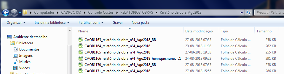

Em anexo envio-te o meu ficheiro excel de base onde está a macro que utilizo.
Na folha "Controlo_Tadicionais" tenho uma coluna pintada a amarelo que são os nomes que quero dar aos ficheiros que recebo.
Na imagem anexada está definido o caminho para a pasta onde guardo os ficheiros que recebo.
Esses ficheiros deviam ter o nome que está na coluna amarela. Eu posso fazer isso manualmente, mas se existe algo forma de poder alterar por macro era ideal. Pode ser integrada ou não com esta.

Bom dia @osvaldomp,
O gravar eu faço manualmente porque tenho de aceder às pastas por webdrive.
Só precisava mesmo que a macro alterasse o nome dos ficheiros dessa pasta (fotografia já enviada) e colocasse o nome que está na coluna a amarelo (ficheiro excel).
Para quando correr a minha macro estarem esses nomes nos ficheiros e ela reconhecer.

Olá Osvaldo,
Sim, pode se ir buscar pelos nomes da coluna D. Porque todos eles tem um código associado.
Mas não interfere na procura o facto de ele ter mais texto no nome do ficheiro?
Exemplo de um nome:  "CAOB1165_relatório de obra_nº4_Ago2018" (possui a CAOB1165 + o restante texto)
Obrigada Osvaldo.
Compartilhar este post
Link para o post
46 minutos atrás, RuteFe disse:
No ficheiro que você disponibilizou no post #20, nas colunas H e I há listas de ficheiros com o caminho completo.
Por acaso uma dessas listas seria a lista de ficheiros a renomear? E o novo nome seria o que está na coluna K mesma linha ?
Link para o post
A coluna I é o caminho para ir buscar o ficheiro já com o nome renomeado. Nome esse que está representado na coluna K
A coluna H é o caminho até à pasta dos ficheiros a renomear (neste caso a mesma pasta)
Pelo que pode ser usada para fazer o caminho até aos ficheiros que vão receber o nome da coluna K
Link para o post
Veja se estão corretos os dois exemplos abaixo.
nome atual e novo nome do primeiro ficheiro a ser buscado:
fórmula para obter o nome atual ~~~> =H5&"\"&D5
nome atual resultante da fórmula acima ~~~> X:\Controlo Custos\RELATÓRIOS_OBRAS\Relatório de obra_Ago2018\CAOB1163
fórmula para formar o novo nome ~~~> =H5&"\"&K5
novo nome resultante da fórmula acima ~~~> X:\Controlo Custos\RELATÓRIOS_OBRAS\Relatório de obra_Ago2018\CAOB1163_relatório de obra_Ago2018
nome atual e novo nome do segundo ficheiro a ser buscado:
fórmula para obter o nome atual ~~~> =H6&"\"&D6
nome atual resultante da fórmula acima~~~> X:\Controlo Custos\RELATÓRIOS_OBRAS\Relatório de obra_Ago2018\CAOB1164
fórmula para formar o novo nome ~~~> =H6&"\"&K6
novo nome resultante da fórmula acima ~~~> X:\Controlo Custos\RELATÓRIOS_OBRAS\Relatório de obra_Ago2018\CAOB1164_relatório de obra_Ago2018
