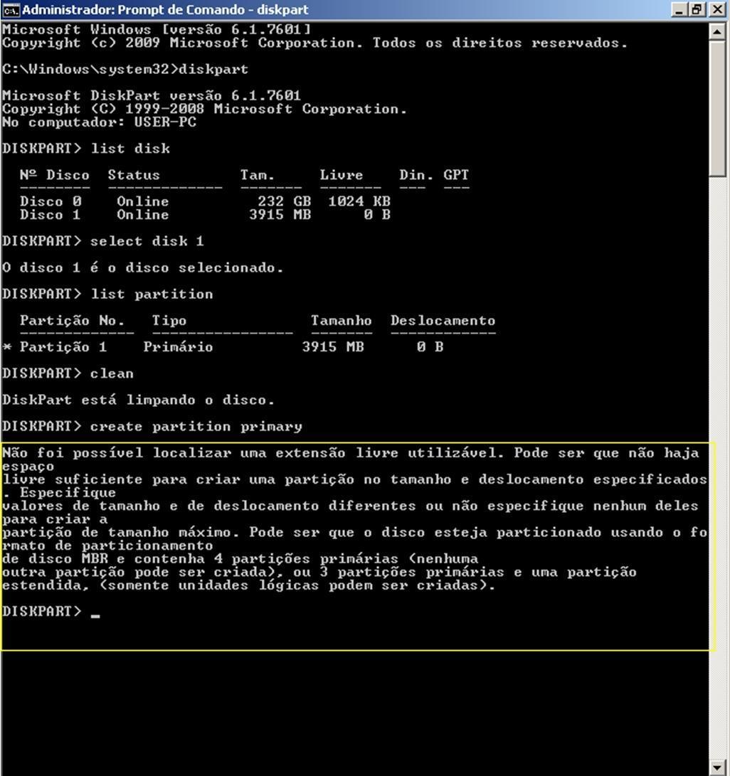

Também tentei pelo prompt de comando(diskpart);da erro ,e não posso continuar
1522156521_pendrive2.thumb.jpg.513aec3779192051f194111e96583269.jpg.

Todas as informações estão nos prints q mandei
Tenho informação agora, q todo conteúdo do pendrive foi excluído.
Quanto a partição,como você pode ver no último print,q aparentemente
o comando não conseguiu excluí-la;por isso a mensagem do erro.
Se tivesse sido excluída,provavelmente não daria erro ,e eu poderia criar uma nova.

17 horas atrás, Ricardov disse:
Se não foi excluída tente formatá-la pelo diskpart e em NTFS.
1º quero dizer q consegui resolver o problema usando o software
EaseUS Partition Master.
Quanto a solução q você me propôs,lamentavelmente não daria certo,
pois para eu conseguir executar esse comando,eu teria q 1º passar
pelo comando anterior,q seria(criar a partição-create partition primary)
E o erro aconteceu justamente aí,COMO MOSTRA O PRINT ACIMA.
Mas agradeço pelo esforço ,em tentar me ajudar Ricardo.VALEU!!!
