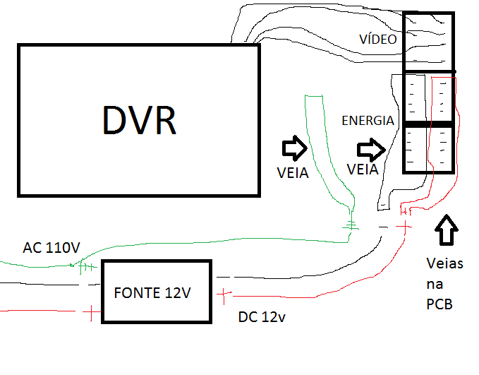

 Segue em anexo uma imagem que mostra mais ou menos a minha ideia.
Vou utilizar um cabo de rede UTP, e como são vários cabos juntos, será que preciso aterrar todos? Ou aterrando apenas aqueles que passam energia já seria o suficiente? Alias, o meu foco, é na parte elétrica do esquema! No caso, quero proteger a linha +12v e GND para caso ocorre um surto na rede elétrica ( o que seria mais provável do que um raio caindo numa câmera de vigilância e retornando energia pelo cabo da mesma) e esse surto passe pela proteção e aterramento da fonte (geralmente essas fontes são da China) que o surto não chegue até a câmera e seja aterrado nessa PCB organizadora. Esse é o maior intuito!
Observe que quando se trata de energia só há duas veias, uma de GND e outra de +12v ligando todos os respectivos bornes em comum, então, acredito que no caso de utilização desse varistor, irei colocar um em cada uma dessas duas veias as conectando no aterramento, correto?
Agradeço muitíssimo sua atenção!!!

 Bom, na verdade agora que você fez um desenho e explicou um pouquinho melhor, o varistor seria um para colocar antes da fonte, uma entre o um pino da tomada e o terra e outro entre o outro pino e o terra, os dois seriam pra 150 V (MOV-14D241K), e entre o +12v e 0v da saida da fonte um outro varistor pra 12v (MOV-14D270K). Na verdade o certo seria aterrar todos esses cabos de rede, mas agora usando um diodo TVS (um pra cada fio de sinal), o diodo TVS já teria que eu saber a tensão máxima que vai passar no fio, e dai ver algum modelo de diodo TVS que seja acima dessa tensão. O motivo de ter proteção nos fios do sinal na verdade é por causa da indução que um raio caindo perto vai causar (se o diodo der conta, porque um raio caindo perto assim induz umas tensões altas demais em qualquer tipo de condutor que estiver perto). Sobre aterrar a saída da fonte (12v e 0v) no terra do poste não precisa não, porque nessas fontes mesmo que xing ling elas são isoladas internamente (com trafo e optoacoplador). Mas pra proteger de raio caindo perto é complicado, se cair na rede acho que queima a fonte sem queimar as câmeras, mas se cair perto desses bornes pode ser que mesmo essas proteções que citei não deem conta do recado (dependendo muito da duração do raio). Desenhei um rascunho pra ficar melhor de entender.IMG_20180920_212404.thumb.jpg.aceac157a5248fdaaf0970a9a8dd2022.jpg
Excelente explicação! Obrigado pela atenção!!!
Bom, de fato, se houver algum raio nas proximidades do cabeamento será difícil de dissipar a tensão induzida com essas proteções.
Com relação a rede elétrica, acho que essa sim será a minha maior preocupação!
Mas quanto a isso planejo colocar um DPS nos dois polos AC e com aterramento próprio! Creio que será suficiente, além claro de aterrar a carcaça do DVR.
Vou acabar colocando apenas dois varistores nessa minha placa! Uma ligando o +12v no aterramento e outra ligando o GND no aterramento também! Sei que isso seria uma redundância, mas como não impactará em nada, creio que é bem vinda essa redundância.
