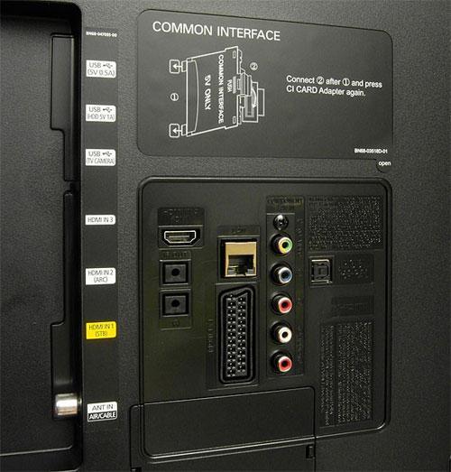

Lembre-se que a maioria das TVs tem uma porta USB dedicada a um HD,onde a corrente é maior.
Não utilize uma porta USB não dedicada ao HD a menos que o HD esteja usando fonte externa.
Deixa eu fazer curva na conversa... :D
Como saber qual é a porta dedicada?
Nas TVS LG se chama Time Machine,em outros modelo existe o valor da corrente que a USB pode fornecer.
Não sei se sabem,as portas USB fornecem 5 Volts de tensão e é lógico que tem um limite de corrente.
Basta LER o manual do aparelho para saber se tem uma USB dedicada a maior corrente.

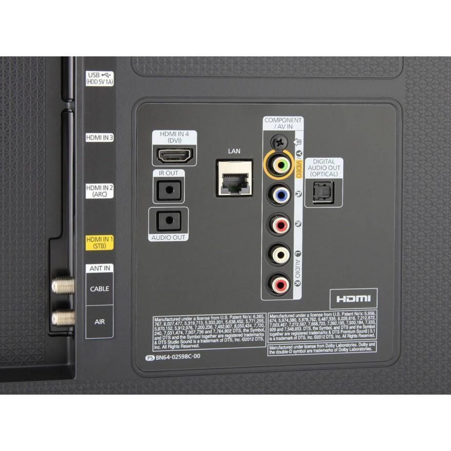

Olhem a imagem traseira de uma TV samsung onde é nítido uma porta USB com 1.A de corrente onde esta escrito HDD(Hard Disk Drive).
Nesse outro modelo pode-se ver que uma porta USB é dedicada,pois tem uma corrente de 1.A(identificada como HDD) e a outra apenas 0.5,o que pode danificar a entrada,se ligado um HD que consuma mais,ou fazer com que a TV 'trave'.
