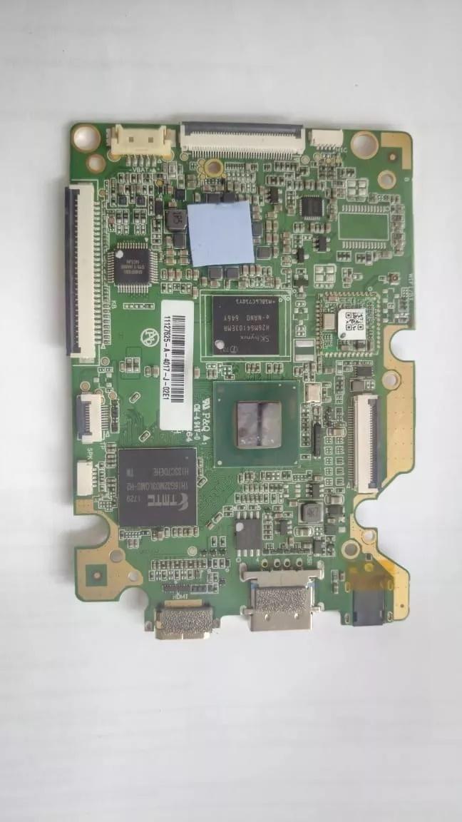

Vi o vídeo. Nele em si não dá nem para tentar adivinhar onde está o jumper ou os pinos para isso, porque a placa está escondida pelo dissipador. Procure pelo manual técnico dele no Google ou pelo nome dele + resetar BIOS ou clear CMOS para ver se acha as instruções.

Quando não tem botão nem jumper é por pino ou contato que se reseta a BIOS. Isso é normal em vários laptops. Peça para o seu amigo olhar com atenção a placa, pois às vezes tem escrito "Clear CMOS" bem pequeno em algum lugar dela e haverão dois contatos ou pinos por perto de onde está escrito.
Aí é só dar curto com uma chave de fenda ou qualquer coisa metálica nesses pinos ou contatos, com a placa desligada é claro.
Porém um monte de notebook não tem nada mesmo escrito e você tem que ter o manual técnico para localizar o lugar, que nem sempre se encontra pela internet também...

Amigos, infelizmente eu tambem peguei um desses, estava funcionando normal até eu ativar a placa de som que estava desativada, ele resetou e não ligou mais. Acho que da pra regravar a eeprom através de um gravador, mais não consegui o arquivo original, se alguem tiver o firmware deste modelo por gentileza, entre em contato comigo, assim ajudará a muitos colegas que estão com problemas.
Ola, a positivo fez o favor de colocar mais de 1 variação de placa-mãe nesse mesmo modelo, já encontrei esses 2 arquivos, só 1 fez o note ligar, mas está mal configurado e demora 1 minuto pra dar imagem, além de estar faltando opções dentro da bios na aba "Advanced" igual era o original do note que está aqui comigo... Vou postar esses 2 arquivos, vocês podem tentar, e quem tiver algum outro pra postar se puder nos ajudar, nós agradecemos.
Lembrando que esse chip bios é de 1.8v e deve ser usado com resistores pra aceitar a gravação (quem não sabe, procure na net...rsrsrs).
