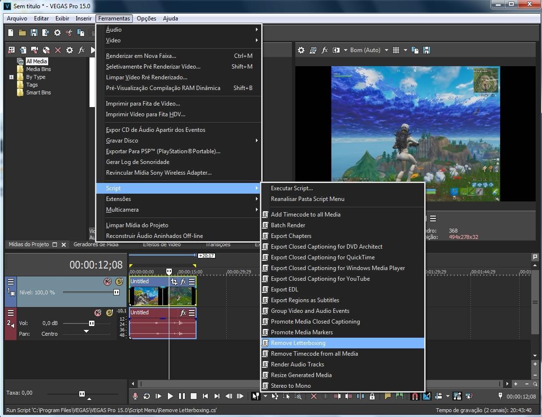

Olá amigos estou com um problema na hora de fazer uma edição de vídeo usando o programa sony vegas pro ou o Apowersoft! O problema é o seguinte eu gravo o vídeo usando o Nvidia Geforce em uma qualidade boa e na minha resolução máxima que é 1280x1024 até aí de boa porque o vídeo fica ótimo só que quando eu coloco no gravador ele já aparece bordas pretas em todo vídeo deixando a qualidade uma ***** e quando renderizo ele fica em borda preta, já usei o "removedor de borda preta" do sony e não resolve alguém que já passou por isso sabe como resolver? Tentei gravar com outro gravador e continua a mesma coisa... Vou deixar 3 imagens abaixo mostrando como é e como fica e a opção que usei pra remover que não adiantou de nada. Aguardando respostas! ;)

@Watilas isto acontece pois a resolução de 1280x1024 em que você está gravando é no aspecto 5:4, e você está renderizando em 16:9. Ou seja, você está exportando o vídeo para um aspecto mais largo do que o original, e com isso consequentemente você terá estas bordas pretas nas laterais.

16 horas atrás, Watilas disse:
Como importo pro editor no aspecto 5:3?
Você já está importando em 5:4, e exportando em 16:9. Por este motivo é que as faixas pretas aparecem, elas são adicionadas ali para compensar as áreas em que não possui imagem.
E como resolvo esse problema?
A opção mais viável seria configurar seu sistema/jogo para rodar em uma resolução 16:9 (1280x720, por exemplo). Feito isso, seu software de gravação iria gravar nesta mesma proporção, e depois bastaria renderizar da forma como você vem fazendo.
Ou você continua gravando em 1280x1024 (5:4), e na hora de renderizar, configure algum formato que também exporte o vídeo em 5:4.
Como eu disse, a primeira opção seria mais viável, pois atualmente o formato 16:9 domina indiscutivelmente a imensa maioria dos dispositivos (celulares, computadores, TVs). Desta forma, seu público (estou imaginando que você irá compartilhar estes vídeos via Youtube ou similares) verá o vídeo sem borda alguma. Mas se você gravar e exportar em 5:4, para você no seu monitor ficará perfeito (exemplo da direita na última linha de monitores da imagem acima), mas o seu público verá com bordas.
