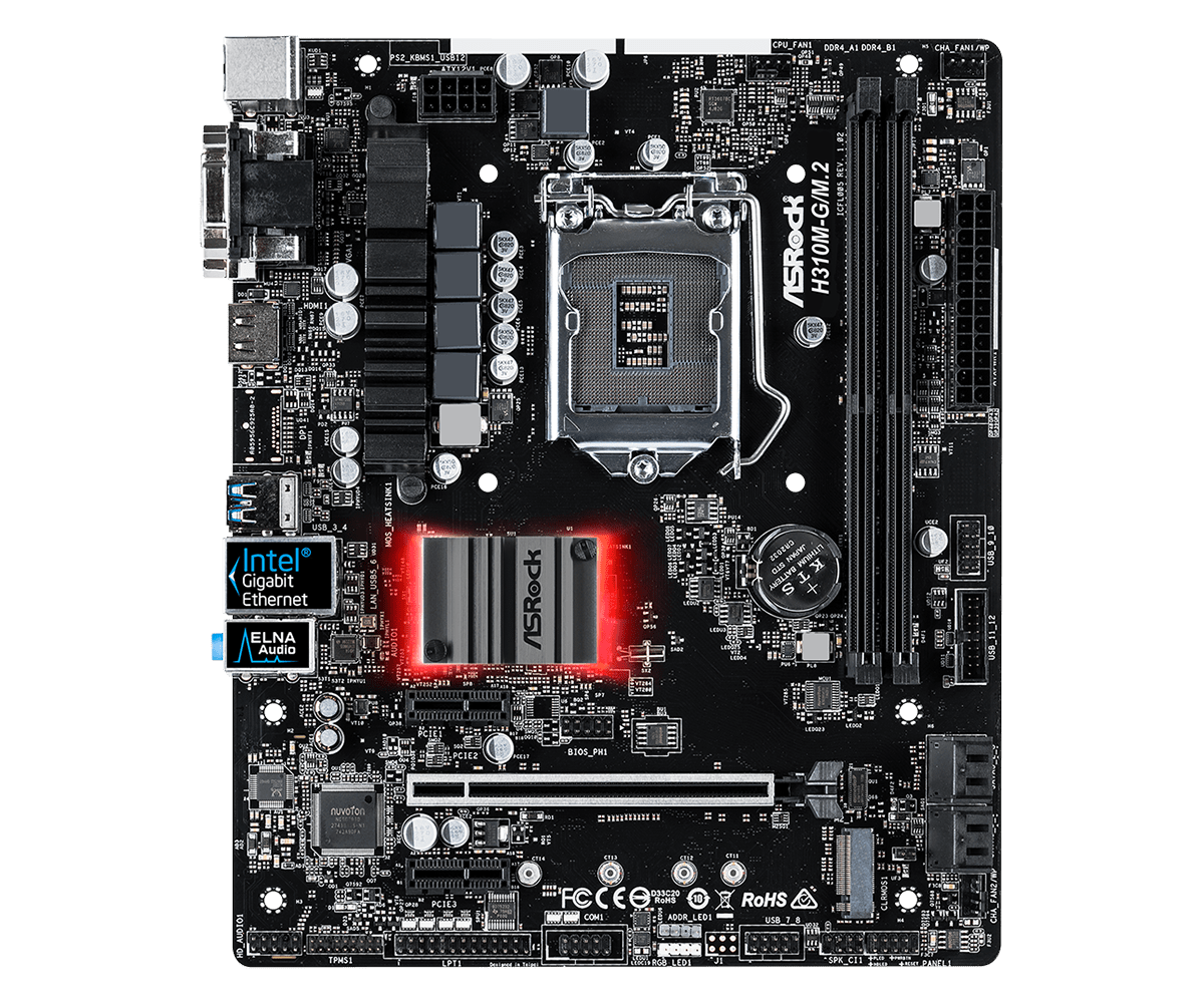

To com uma H310m-g asrock p/ intel 8th gen, montei tudo certinho e tal , comprei uma ram 8gb hiperx 2400 mhz nao funcionou na placa-mãe, nao entendi mas ok, troquei por uma simples da crucial, 2400mhz também, porém sem dissipador de calor. MAS quando eu montei tudo o pc funcionou normalmente mas um led vermelho fica piscando no interior da placa, o pc ta funcionando normalmente mas eu to com preocupado com isso.
Eu tenho 2 perguntas. Memórias normais sem dissipador de calor são preocupantes para jogos ? E o que esse led vermelho piscando está indicando?  Já pesquisei em tudo e nao acho ninguém com esse ''problema''. Segue em anexo abaixo o led vermelho piscando.

@Gabriel Baiocco A sua mobo tem led onde fica o dissipador passivo do chipset da mobo.
Veja: H310M-GM.2(L2).png
Quanto a ram, com ou sem dissipador não faz diferença em jogos, ela vai funcionar do mesmo jeito.
Ah sim, entendi . Fiquei preocupado com essa luz porque se fosse uma luz led vermelha contínua era mais de boa, mas como está piscando fiquei receoso.
4 minutos atrás, Gabriel Baiocco disse:
Esse led é para piscar mesmo.
Pode ser que antes de comprar não tenha pesquisado ou passou bem rápido e alguns lugares não viu nada sobre isso, mas é sempre bom pesquisar bem e ver o que encontra, até no site do fabricante se ver algo aceso como led é bom procurar e saber como funciona.
