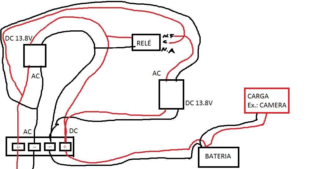

Ola.
Estou tentando entender o cenário do seu problema para poder ajudar, voce poderia postar um desenho ou diagrama do que pretende fazer ?
Por alto tá parecendo que sua necessidade é apenas de um controlador de carga, desses do tipo usado para painel solar, onde ele alimenta o banco de baterias ( para sair um inversor se necessário ) e ao mesmo tempo alimenta uma rede de 12V normal.
Já montei várias plataformas assemelhadas,  uma delas onde o usuário queria que o painel solar alimentasse o sistema e na falta de energia solar era comutado para um gerador com partida elétrica.
Outro caso foi usando a alimentação do controlador solar com uma fonte estabilizada e nessa situação nada precisa ser feito, porque quando falta energia na fonte não existe retorno da bateria para a fonte.
Em nenhum dos casos foi necessário diodo de alta capacidade, já que essa comutação é feita por relê e o consumo dele é inexpressivo.

6 minutos atrás, Tito Fisher disse:
Sim, mas o intuito é justamente promover uma solução em que não fique caro, MESMO QUE O CONTROLADOR NÃO SEJA MUITO CARO.
10 minutos atrás, 97lcoutinho disse:
Entendi sim,  mas tem como voce rabiscar um diagrama do que pretende montar,  com alguma especificação da fonte existente, da bateria, do equipamento a ser alimentado, da fonte fonte secundária para onde será comutada a alimentação em caso de falha da primeira fonte, etc ??
Se o pessoal aqui do forum entender  a dinâmica desejada vai ficar mais fácil propor soluções, acredite .
'_'
7 minutos atrás, Tito Fisher disse:
Desculpa, eu esqueci de comentar que estava fazendo o esquema. kkkk Não reparem porque de fato é um rabisco feito no paint.
Mas observem como funcionará a redundância!! Observe ainda que do jeito que está conectado, ainda que a fonte 1 pare de funcionar o relé que "monitora a fonte 1" e irá desarmar quando ela desligar, fazendo com que ela ligue a fonte 2, na verdade NUNCA IRÁ DESARMAR porque está retornando energia da bateria que alimentará o circuito.
O que eu quero, é justamente algo que não permita que essa energia da bateria retorne para a fonte onde será ligado o relé.
