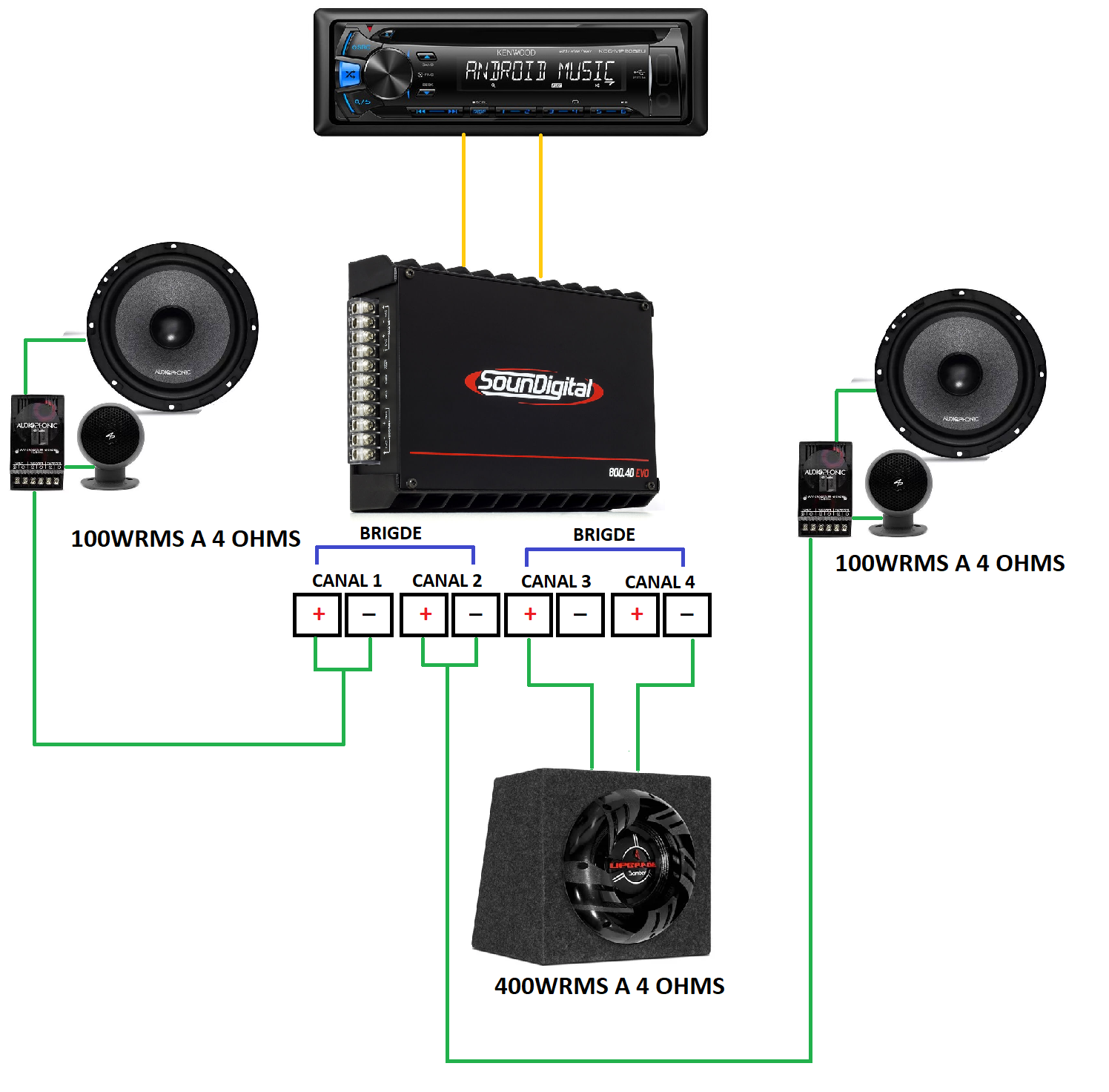

O módulo eu já tinha passado na 9ª postagem e ainda coloquei uma foto rsrsrs
Amplificador SD 800.4 evo 2 de 800WRMS, use cabo de 16mm.
modulo-amplificador-soundigital-sd8004d-
Esse amplificador possui 800WRMS divido em 4 canais de 200WRMS a 2 ohms, ou 4 canais de 100WRMS a 4 ohms ou dois de 400WRMS a 4 ohms, ou dois de 100WRMS e um de 400WRMS a 4 ohms.
A ligação vai ser feita mais ou menos igual a essa imagem.

Fiz um desenho para tentar te explicar melhor, a impedância de qualquer alto falante é dada em ohms, esse ohms é nada mais do que uma resistência.
E o amplificador também possui impedância de trabalho, quanto mais baixo essa impedância mais alto falantes você pode ligar em um único amplificador.
Esse amplificador consegui liberar até 800WRMS no máximo usando todos os canais, e como são 4 canais cada canal libera 200WRMS só que a 2 ohms.
A impedância funciona assim de uma forma simples (existe uma formula correta mais não vou saber te explicar, caso queira pesquisar fique a vontade).
Se você tem dois alto falantes não importa o tamanho de 4 ohms cada um e você liga os dois em paralelo, isso é positivo com positivo e negativo com negativo a impedância final cai pela metade que nesse caso será 2 ohms.
Agora se você pegar esses mesmo falantes e ligar em seria, positivo de um com negativo do outro a impedância sobe, que nesse caso como são falantes de 4 ohms o resultado final vai para 8 ohms.
É por isso que existe falante de bobina dupla e simples para casar com a impedância correta do amplificador.
Agora o que isso interfere no resultado final do som?
Exemplo:
Se você tem um amplificador de um único canal que libera 1000WMS a 2ohms e você ligar um falante de 1000WRMS de 4 ohms , esse falante vai estar recebendo apenas 500WRMS.
Porque 4 ohms não é a impedância minima que o amplificar consegui liberar seu máximo.
Agora se você ligar um falante de 1000WRMS de 2 ohms nesse mesmo amplificador, agora sim ele vai receber os 1000WRMS.
E se você ligar um falante de 1000WRMS de 8 ohms nesse mesmo amplificador?
Ele vai receber só 250WRMS.
Você percebeu que quanto menos a impedância que um amplificador opera, mais watts ele consegui entregar, só que sua impedância minima deve ser respeitada, pois; caso contrario você pode danificar a saída.
https://portalauto.com.br/acessorios/casar-a-impedancia-alto-falantes/
Espero que tenha entendido rsrsr.
Agora vamos voltar no seu amplificador, ele possui 800WRMS divido em 4 canais, ele e pode operar com 4 canais, 3 canais e 2 canais.
Sempre que se se opera no modo 3 e dois canais, um par de canal sera ligado em brigde (em ponte) para operar como se fosse apenas um, e consequentemente um único canal que mandava no máximo 200WRMS, com a soma do segundo canal vai pode fornecer 400WRMS.
Só que quando você faz uma ligação em brigde a impedância minima sempre aumenta, normalmente é o dobro do valor de apenas um canal.
No seu caso seus alto falantes vai estar recebendo 600WRMS, porque os kit duas vias é de 4 ohms, se fosse de 2 ohms ais sim você estaria usando os 800WRMS.
