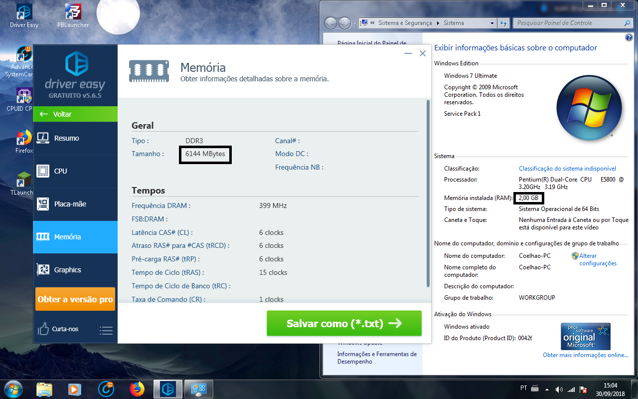

A uma semana atrás eu comprei um modulo de memoria ram de 4gb ddr3 1333mhz , só que eu instalei com mais um pente de 2gb 1333mhz , só que quando eu inicio o pc ele só reconhece 2gb (na bios também) , ai hoje (30/09/2018) exatamente uma semana depois eu troquei a memória , coloquei e aconteceu a mesma coisa

Acredito que sua placa-mãe tenha algum problema com a incompatibilidades entre as memória. Se elas for de fabricantes diferentes ou se a frequência for maior que o limite especificado pelo fabricante, isto é o que acontece.
Tente usar uma memória de 4GB apenas. E veja no manual dessa placa, qual é o limite máximo informado no site do fabricante. Logo você saberá onde esta o erro que voc^^e cometeu.

Sobre: ja tentei usar só a de 4gb , simplesmente não da tela!
Ooch... era pra dar vídeo normal sim... e quando não dar vídeo, é sinal que há problema na memória...
Nesse caso, devolva essa de 4GB e melhor, pegue outra de 4GB do mesmo fabricante dessa de 2GB para garantir que vai funcionar.

Eu conheço esses fabricantes, são bons, porém... como dito anteriormente: Veja no Manual qual fabricante suporta sua placa.
Por isso, pegue a de 4GB Megawere se tive, e se caso não tive, pega teu dinheiro de volta, porque não vai funcionar ai... entende...
Se o vendedor perguntar alguma coisa, você diz que é incompatível com sua placa...

Legal a ideia... claro, sim, tente...
Agora para este processo, você deve entrar no site do fabricante de sua placa-mãe e baixar a última versão da Bios para sua placa. Caso contrario, você aplique, uma outra atualização no  fabricante, mas não sendo de sua placa, você perde sua placa-mãe. E nesse caso, ja era :( .
Por isso,  antes de baixar, tenha certeza que o arquivo FlashRom é de sua placa, e que é a ultima versão para a sua placa, comparado ao que você tem. Se  a pois a atualização seu sistema iniciar normal, você  deixar as 2 memórias como você citou a de 2GB e a de 4GB, nos Slots e tudo carregar sem nenhum problema. Com certeza você vai agradecer muito pela sua vontade de busca e pesquisar no portal CDH.

Atualizei a bios e mesmo assim continua a mesma , amanhã vou trocar minha memória com a pessoa que me vendeu essa placa-mãe , pegar duas de 2gb da hyperX , obrigado pela sua ajuda

Pois é bhother... foi o que eu imaginava de incompatibilidade mesmo...
Pois se fosse uma memória que o fabricante disse no Manual, e não reconhecesse, ai sim era só atualizar a Bios, que você teria seu pc funcionando conforme o fabricante falou. Mas quando você mostrou que tem dois fabricantes diferentes, ja tava na cara que era incompatibilidade...
