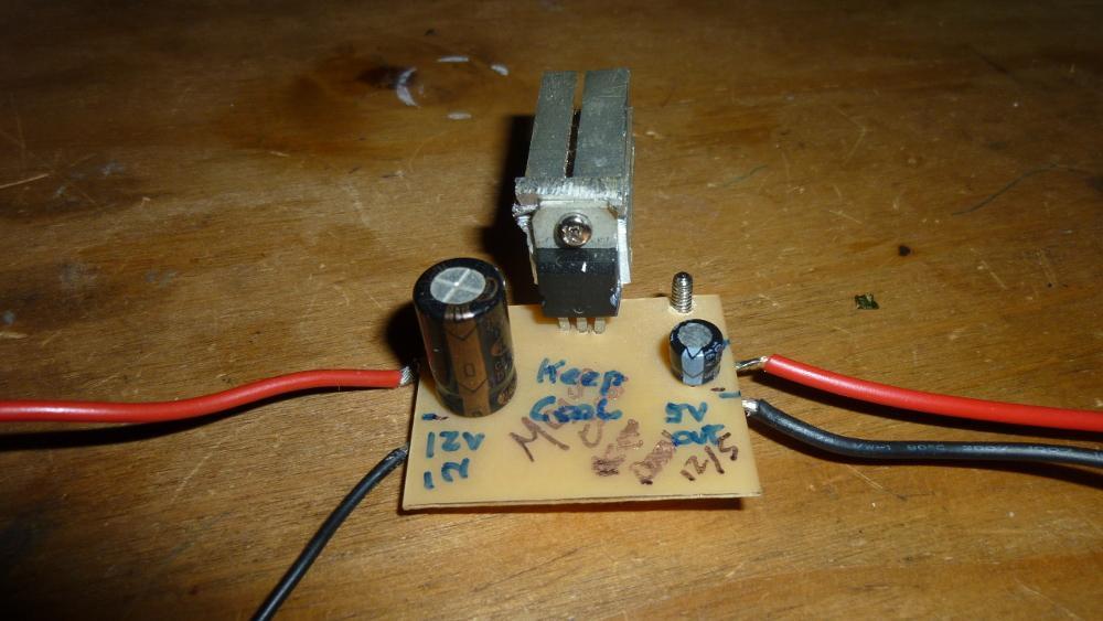

Eu usei um LM7805 com 2 capacitores, esta funcionando super bem. da para carregar celular na boa.
C 1 usei um 470uf 25v, o C2 um 10uf 16v
Para 3 saídas, só triplicar o esquema.

&key=932d69d8514fc575&key=932d69d8514fc575Eu usei um LM7805 com 2 capacitores, esta funcionando super bem. da para carregar celular na boa.
Eu vi um esquema assim, o problema é que ele entrega somente 1amp, e demora muito pra carregar
Isso é devido ao próprio LM7805.
