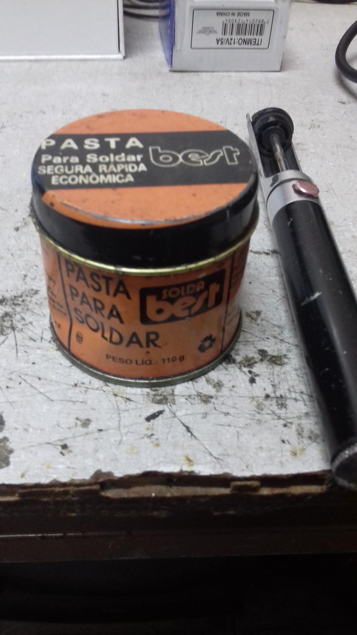

11 horas atrás, Isadora Ferraz disse:
bcp pasta de solda é da (sua só sua kk) época da válvula. Pode ser que o amiguinho nem tenha. Portanto.
KKKK!!! @Isadora Ferraz Tenho essa pasta desde 1977 quando ganhei de meu avô! Na lata não possui a data de fabricação! Hehehehe!!!!
Ainda esta pela metade, pois é muito eficiente e muito melhor que os fluxos de solda que vendem hoje! KKKK
