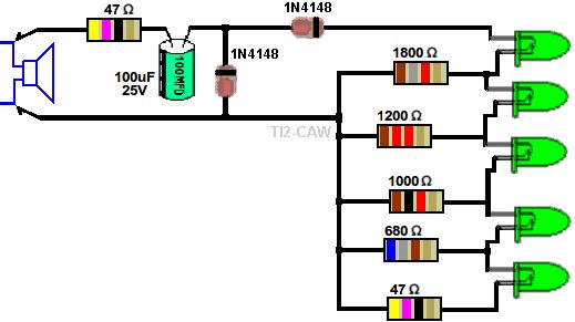

Eu não queria fazer um VU, e sim apenas ligar os leds que tenho nas caixas sem que eles queimem, nem percam brilho, e sem a necessidade de uma fonte alternativa.Qual o esquema?
Quais resistores usar e como fazer a ligação?
Em 10/10/2018 às 02:14, Isadora Ferraz disse:
amigo ... vu com leds é apenas referencia rapida. Veja bem algo como
led vermelho e de alto brilho deve dar algum resultado bom;
Ou só 1 led  + 33... 100R mesmo. Tuxa o volume
Vou usar esse esquema para montar um para mim também, obrigado.
agora deu pra entender melhor.. Obrigado vou fazer assim...
