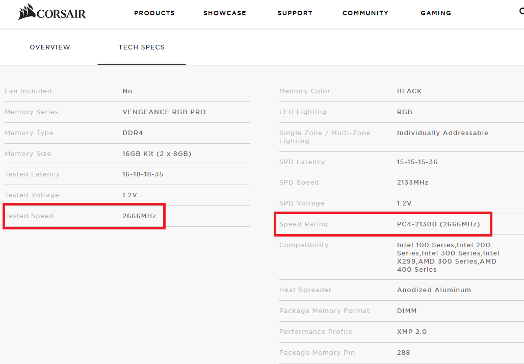

Comprei um ryzen 5 2600, placa-mãe: X370 gt3 da biostar, e 16gb ram 2x8 Corsair de 2667mhz.
Ja instalei tudo certo, windows 10 x64 e tal, tudo em ordem, porém... vi pela tela da BIOS, que a memoria ta rodando a 2133mhz.. sendo que comprei o par de 2666.
Ali na propria bios encontrei a parte onde eu altero pra forçar os 2666, tava tudo como (AUTO), alterei manualmente para: (2666 18-16 XPM), acho que era essa sigla, nao lembro ao certo. enfim, salvei e resetei..... Ai o PC beepa 3 vezes rápido e falha, ai renincia beepa novamente 3 vezes e falha dnv... até q ele altera sozinho pra config anterior, ai sim ele consegue ligar... ou seja, permanece os 2133.. nao consegue dar boot quando deixo em 2666 na bios, Eu to esquecendo de alguma coisa? preciso alterar mais algo?

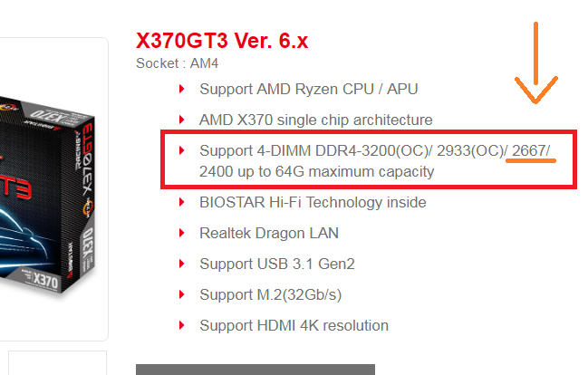

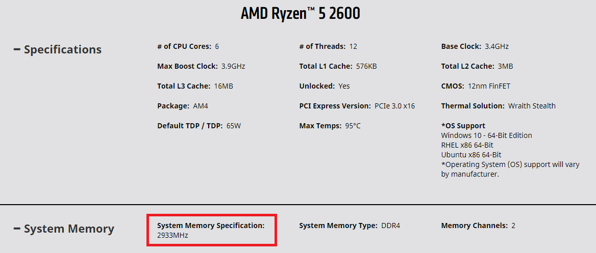

Ja verifiquei, tanto o processador quanto a placa-mãe aceita essa frequencia,  na embalagem da memoria ta tudo certo, mostrando 2667mhz, o que preciso fazer?
Modelo das memórias:

Começando pela parte fácil, o padrão é sempre rodar em 2133. Para conseguir o OC de 2666, tem que ativar o XMP / AMP na BIOS. E por falar nisso, tá aí a sua resposta: não adianta só mudar a frequência, tem que também mudar as latências e a tensão da RAM. Ou, você ativa a opção de XMP / AMP e a placa-mãe muda tudo sozinha para você.

Já a frequência que o processador suporta é outra história. Só porque um pente consiga fazer, digamos, 4000mhz, não quer dizer que o processador aguente tudo isso. Quando a página diz que o processador suporta RAM 2666mhz nativamente, o que ela realmente quer dizer é que a AMD garante, 100% de certeza que O PROCESSADOR vai aguentar um overclock adequado para aquela frequência. Não que não aguente mais, e inclusive geralmente passa disso. Mas é só que a AMD está garantindo uma certa frequência, se colocada de forma adequada. Independente disso, qualquer coisa acima de 2133 continua sendo um OC por parte da RAM.

> Acabei pegando pra ler o manual e encontrei isso:
Ou seja, como eu liguei minhas memórias no DIMMA2 e DIMMB2, comparei com a tabela, e a única opção com DR nessas casas é a: (DDR-2400), na quarta linha.
> Então fui la na BIOS e selecionei a opção MANUAL e selecionei 2400 como frequência, e bingo! finalmente o PC aceitou a alteração e ligou normalmente, chequei e realmente está rodando a 2400. ( Já tinha tentando manual ativar 2667 e não dava boot ).
Pergunta: E agora, como ativar dual channel e rodar os 2667 obedecendo a essa tabela? ou pelo jeito não vai aceitar essa opção? Quais são minhas opções?
OBS: Na terceira linha da tabela temos a opção de SR/SR... teria como ativar os 2667 rodando em single channel, mesmo usando os 2 pentes? perderia MUITO desempenho? o que seria melhor... 2400 em DR ou 2667 em SR?
