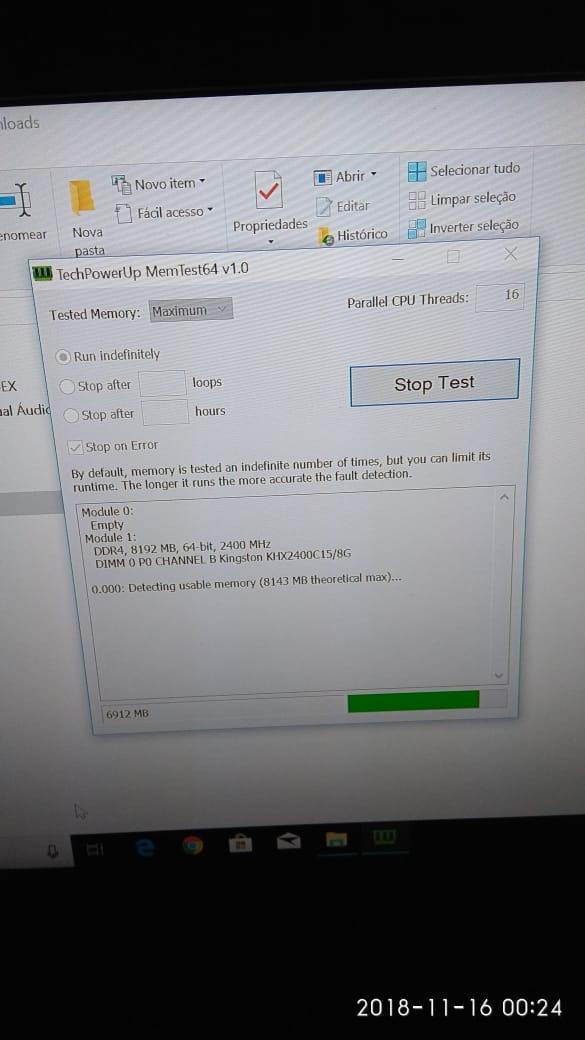

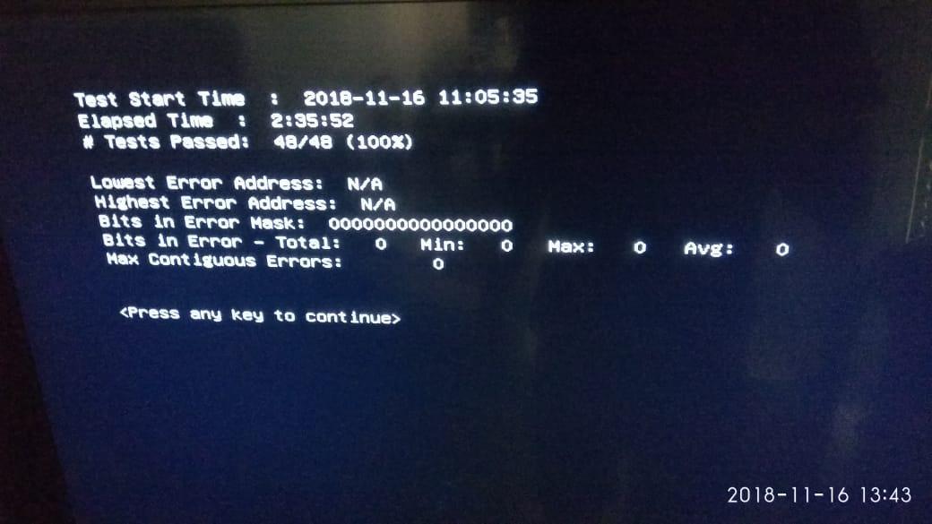

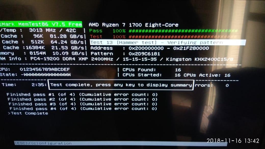

Bom galera. Rodei o MemTest86 no boot e o teste não acusou erro de memória...
Mas ao tentar refazer o teste com o Memtest inicializável do Windows o mesmo travou exatamente como da outra vez, quando a memória chega na leitura acima dos 6gb... muito estranho. Não cheguei a reparar pra ver o uso de RAM nos jogos, pra ver se ao consumir acima de 6GB que começa o travamento.. Se for isso o que poderia ser?
Como bem disse no início do tópico, havia montado um setup com ryzen 3 2200g para meu irmão com uma Asus modelo 320 também. Vou ver se consigo ir na casa dele e levar o computador pra fazer alguns testes em paralelo, com a memória (ele possui 2x 4 gb mesmo modelo, HyperX 2400Mhz) e placa-mãe dele.

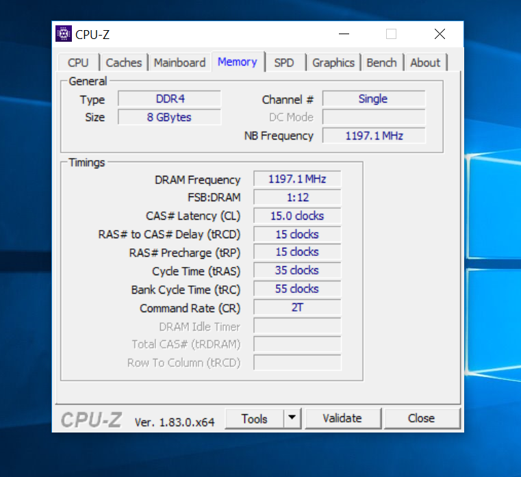

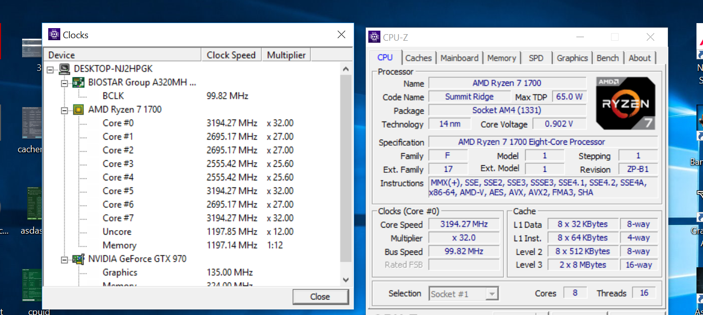

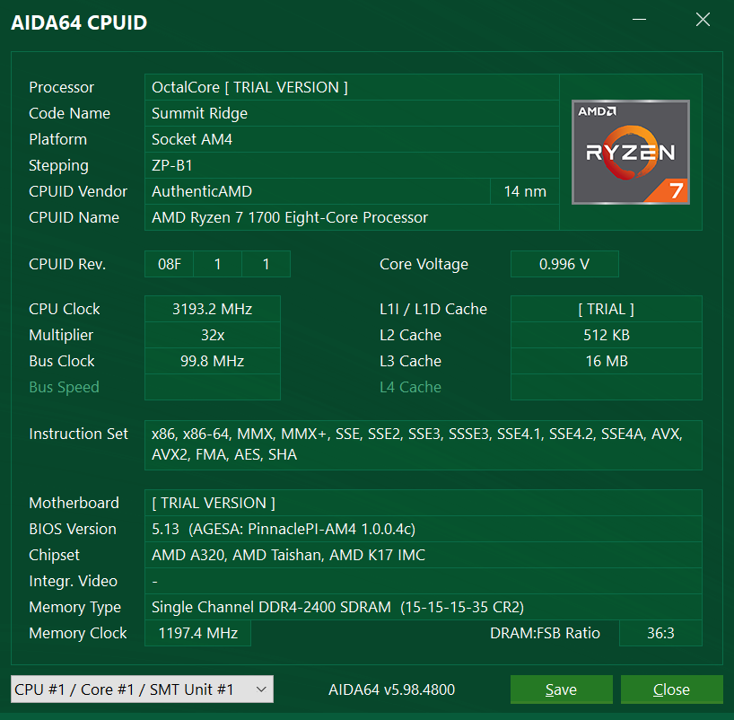

4 horas atrás, Paulo Rangel disse:
Clock Speed: 0,42 GHz
Essa parte parece estar bem errada mas bem errada mesmo.
Compartilhar este post
Link para o post
2 minutos atrás, Bryan Sheldon disse:
Caraca... Processador? Quando penso que não pode piorar kkk...
adicionado 0 minutos depois
@Bryan Sheldon algum outro teste, programa que possa verificar isso?
Link para o post

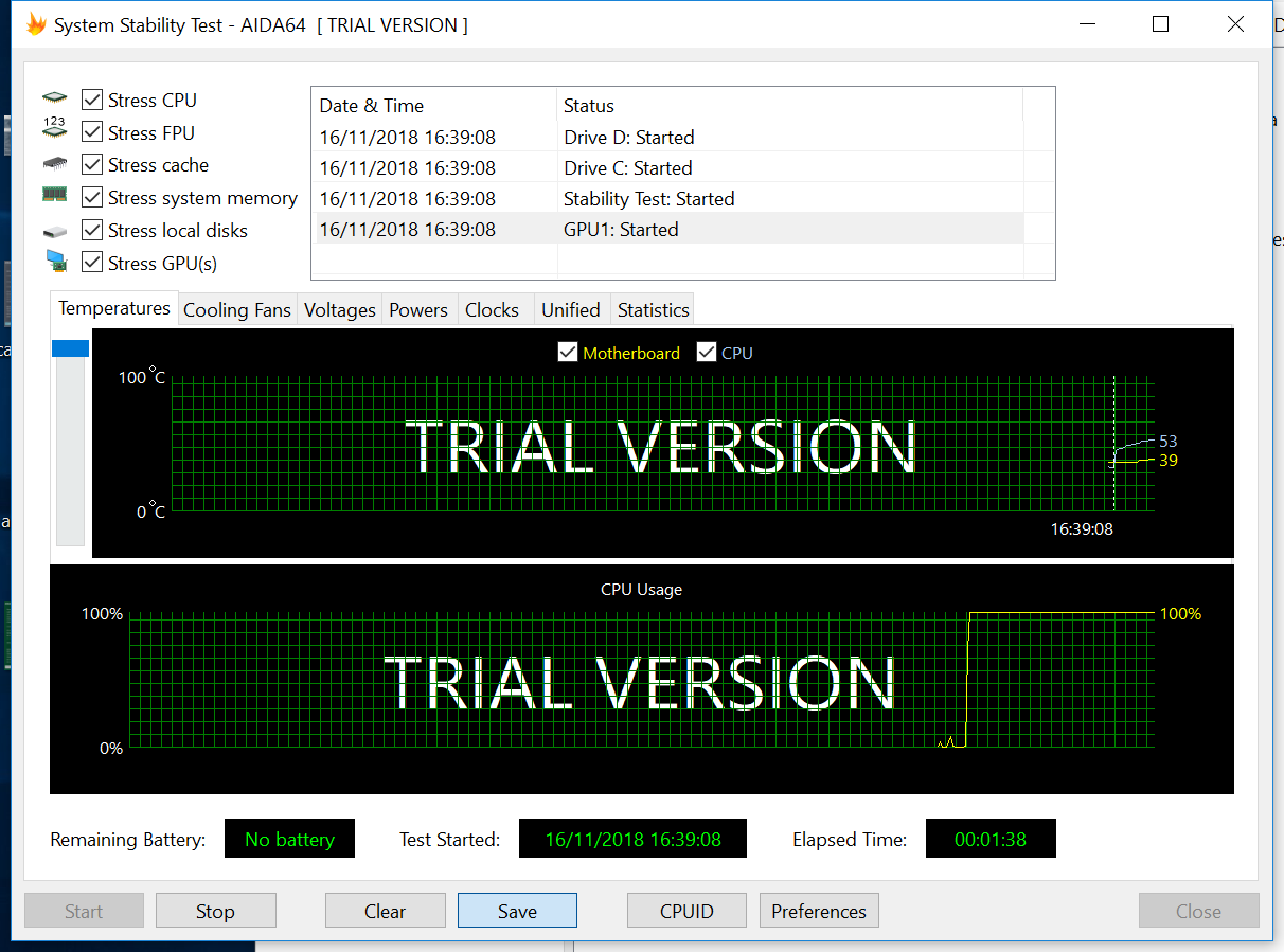

@Paulo Rangel, não afirmemos nada por enquanto. Pode ser uma configuração errada, o programa pode estar reportando o clock equivocadamente ou pode haver algum problema de temperatura, que causa drástica redução de desempenho.
Use este aplicativo para medir as temperaturas do sistema, sendo este o problema a resolução costuma ser simples.

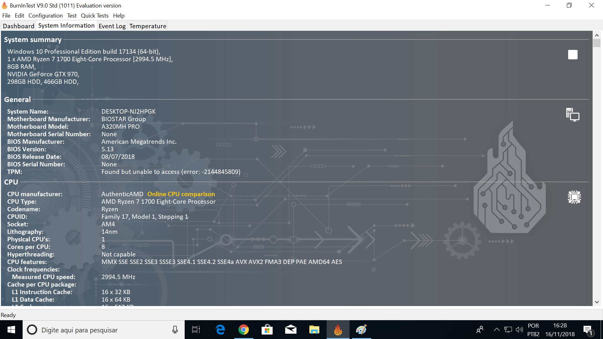

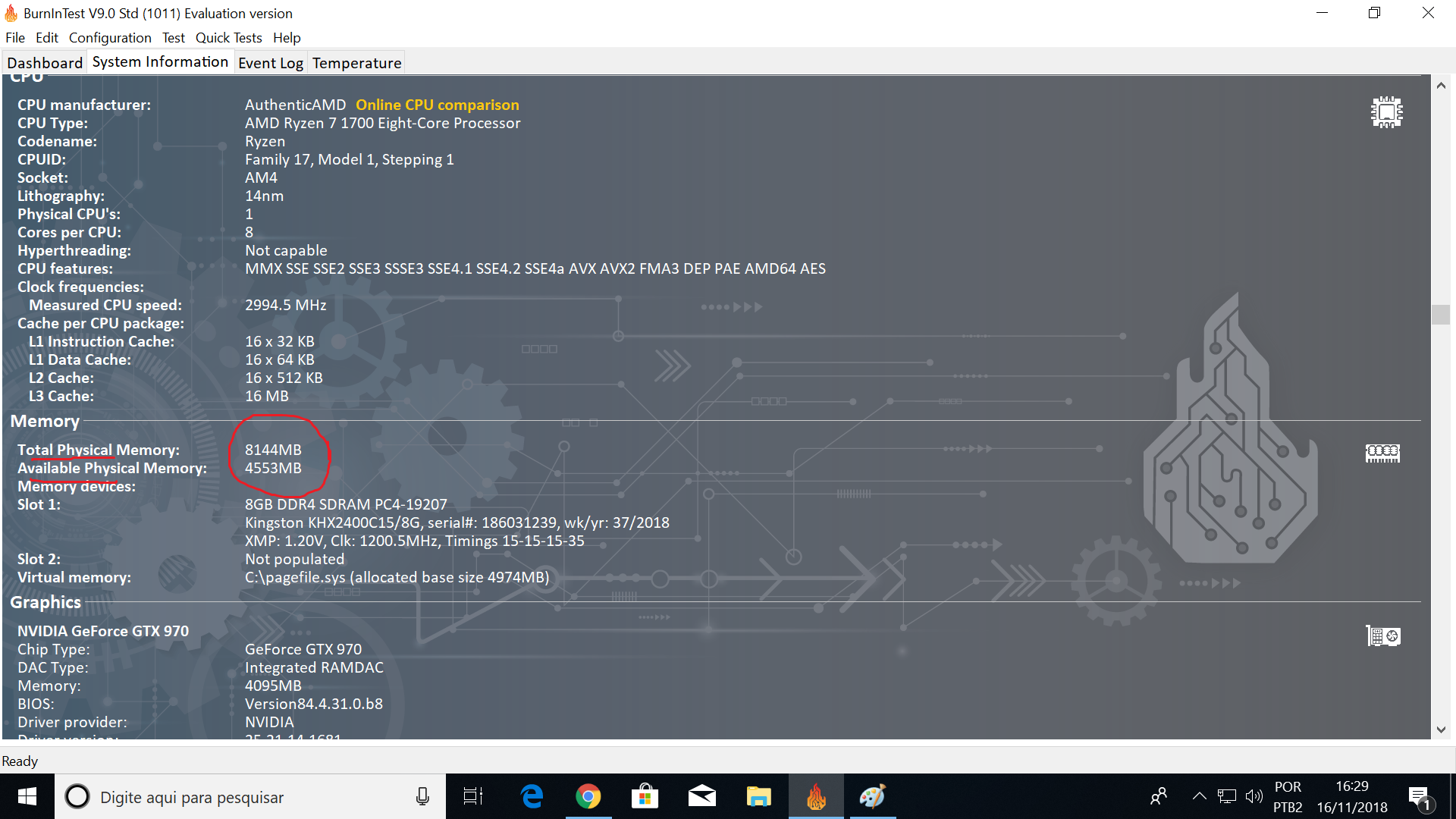

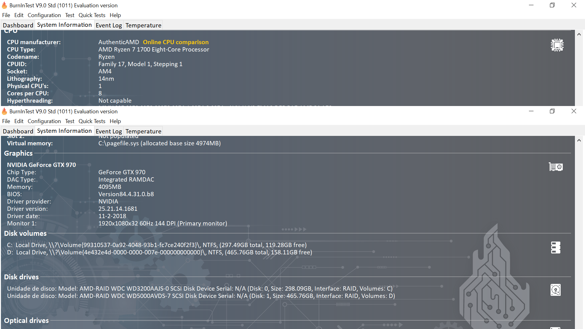

@Bryan Sheldon Esse eu já tenho instalado no computador junto de outros pra monitorar.
Usei todos pra fazer uma bateria de testes pra mandar aqui pra vcs verem se está ok ou não:
adicionado 2 minutos depois

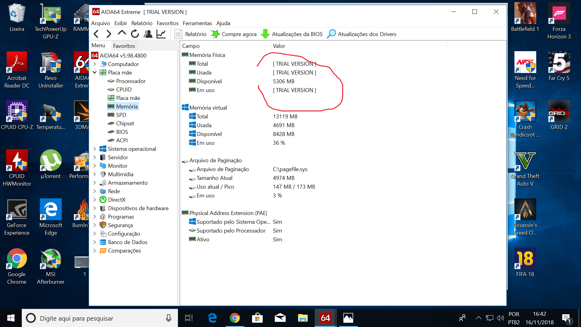

Sobre a memória, onde circulei. É normal mesmo que estej disponível menos de 8gb?
