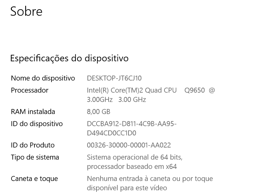

porém no computador só mostra 4 Gb utilizável *-*

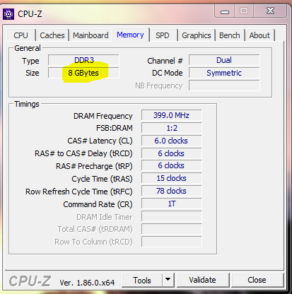

no CPU-Z mostra os 8Gb
não to entendo mais nada

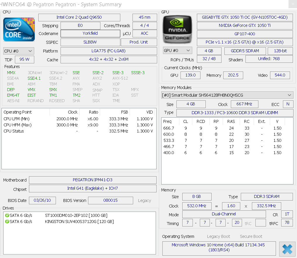

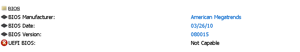

essa é minha bios

5 minutos atrás, brunomedina disse:
A minha versão da bios é essa aqui
onde vejo a versão da minha bios?
adicionado 1 minuto depois
8 minutos atrás, Phoenyx disse:
Das encontradas no Brasil, SMART double side (8 chips em cada lado) eu sei que funciona.
@igormg Cara, não tem muito segredo não, baixou o manual da internet, o manual completo? Quick guide não presta.
tentei achar mas os que estão so fala das especificações da placa-mãe
Compartilhar este post
Link para o post
agora, igormg disse:
Ta escrito no programa, pelo o que eu vi , é a mesma versão.
