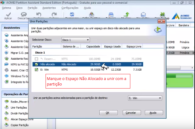

adicionado 6 minutos depois
Editado: Você ficará com um Espaço Não Alocado no início do disco, ou seja, à esquerda da Partição C e o Gerenciamento de Disco do Windows não estende partições para a esquerda. Terá que usar programas de terceiros para fazer isso. Um exemplo é o AOMEI Partition Free ou veja se outro tenha esse recurso.

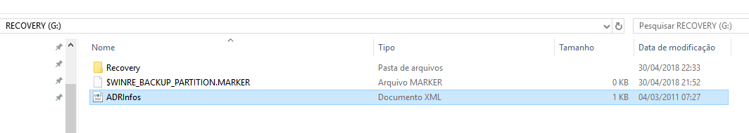

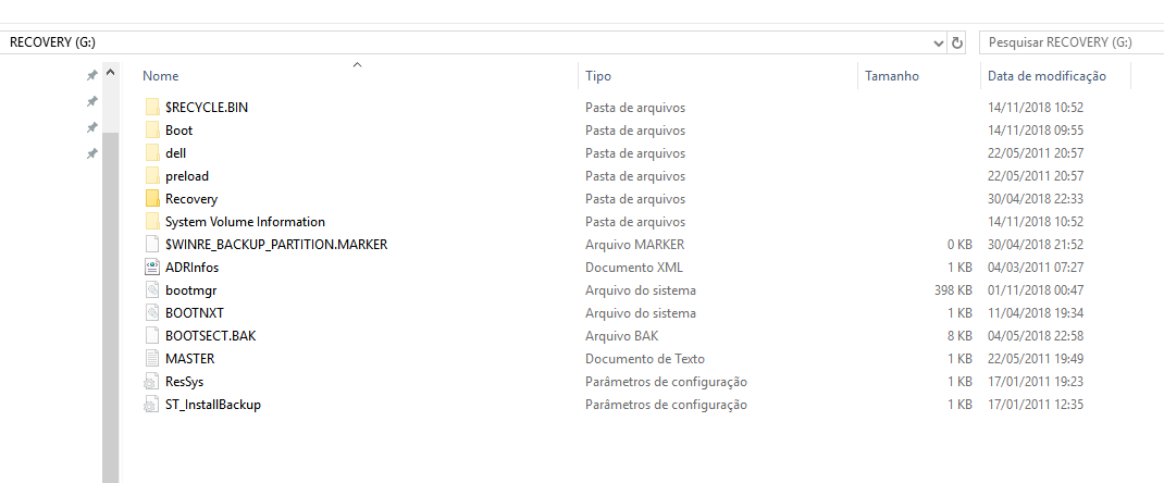

Usei a dica do Ask Leo! e agora tenho o conteúdo da partição Recovery:
Exibindo arquivos ocultos e de sistema, aparece o seguinte:

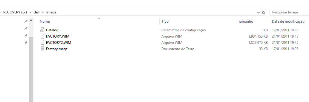

Na pasta Dell estão:
Vejam que a data de modificação de alguns arquivos é de 2011, ano em que comprei o notebook. Parece que têm mesmo a ver com aquele esquema de restauração para o padrão de fábrica. Mas como alguns são de novembro de 2018 (precisamente de hoje), bate a paranoia...
