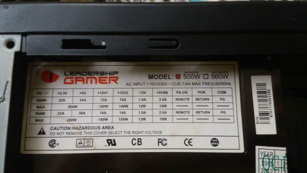

Essa fonte serve para minha configuração?
Olá, comprei as peças do meu PC novo mas não sei se essa fonte antiga consegue dar energia suficiente para as peças, alguém pode me ajudar?
Minha configuração:
G5400 Gold
8GB De RAM 2133hz
Placa-mãe H310M
Placa de vídeo GT 1030 GDDR5
Compartilhar este post
Link para o post
@D7SeT Fonte bomba, a potência que está ai não é a que ela realmente entrega, compre uma CX450 se não quiser ter seus componentes danificados.
Link para o post
@D7SeT Ja comprou? Ja pagou?
Link para o post
Cara só recomendo você usar essa fonte por um tempo ( 1 mes) ela até consegue segurar a sua configuração, mas n é uma fonte de qualidade, se ela n suportar pode estragar e levar todas as peças do seu pc junto.
Use fonte de qualidade com selo 80 plus, uma fonte da corsair cx 430w é a melhor opção se n quer ter problemas.
Tente trocar essa fonte o mais rápido possível para n ter problemas, fonte genérica n é ideal para pcs como esse seu.

@Álvaro Duarte CX430 é um modelo antigo, não vale a pena comprar.
Link para o post
Mas ainda está no mercado, e n é porque é antigo que n é funcional, é uma fonte muito boa e com custo benefício muito bom também. Eu só to dando uma luz ora ele ter noção pois existem fontes da evga que são muito boas também. Existe a linha da corsair vs400, além do mais a configuração dele nem é tão exigente por isso recomendei esta fonte.
