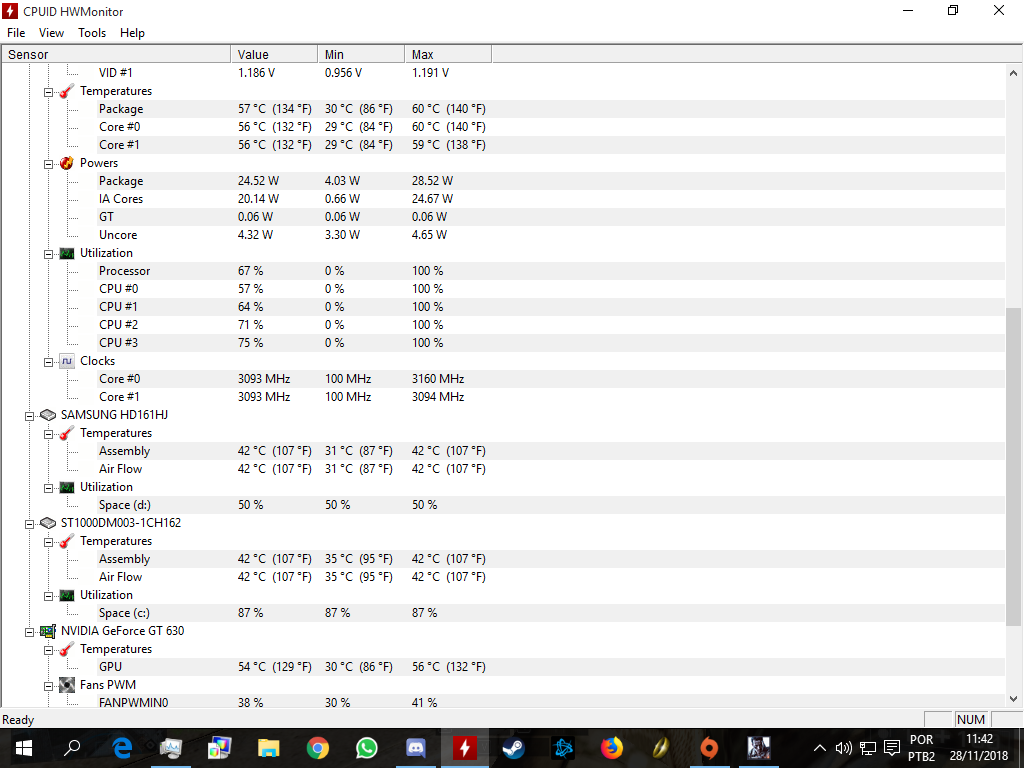

como fica a temperatura dos seus componentes quando esta jogando?

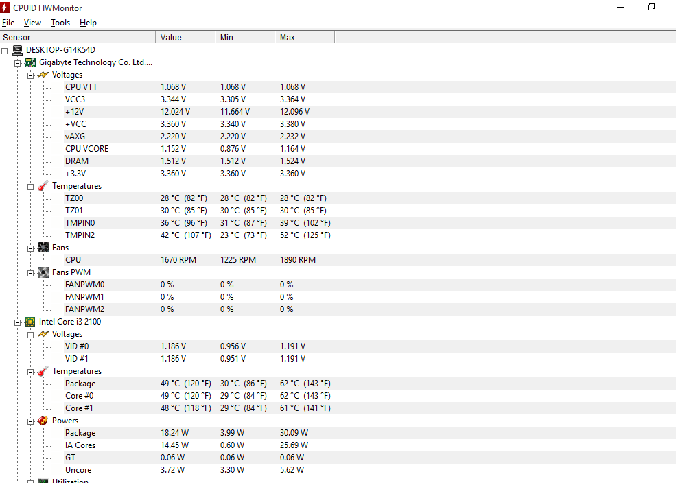

Ali no print não mostra uma queda muito grande no 12V (11.664V), porém ainda há essa queda. Seria legal testar com uma outra fonte por garantia, porque pode ser que o teste não tenha pego uma possível queda maior.
Se possível, consegue testar sem a placa de vídeo? Para eliminarmos ela também?

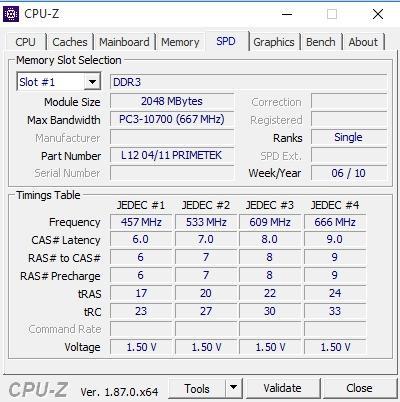

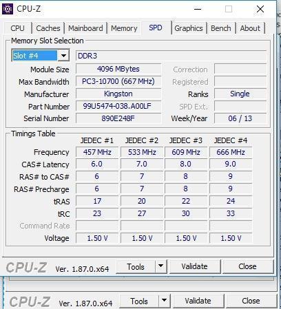

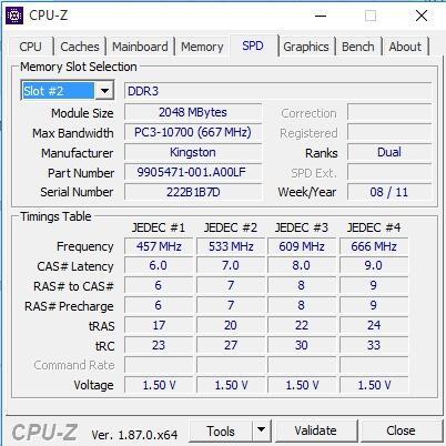

as memorias são 4 pentes  como nas prints acima .... 2 pentes menores ( um com 4gb e outro com 2gb) e dois pentes maiores (um com 4gb e outro com 2gb)
