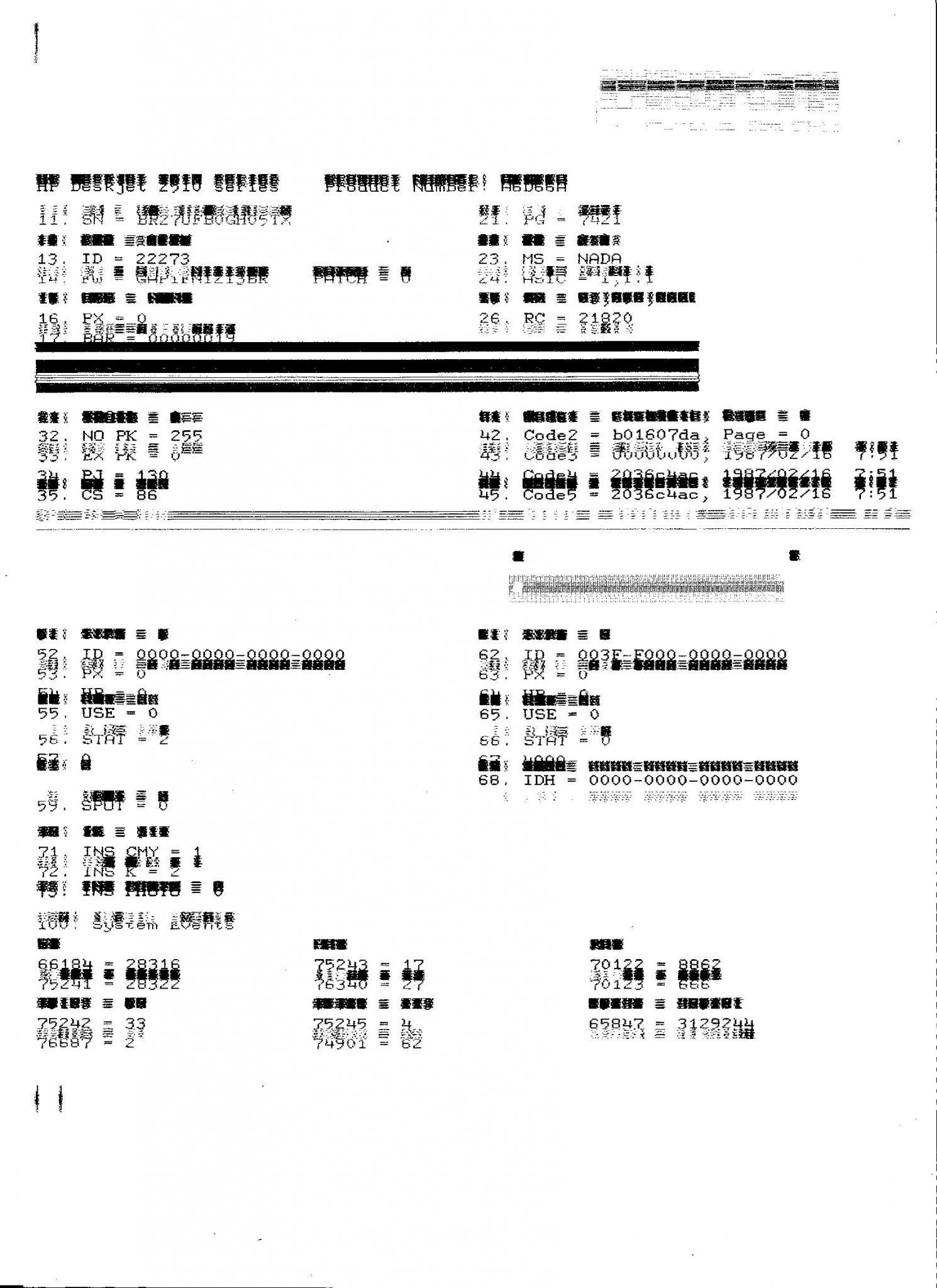

Bom dia, pessoal.
Estou com uma impressora HP Deskjet Ink Advantage 2516, que utiliza cartuchos da linha HP 662.
Bom, minhas impressões estão saindo com problemas, como mostra a foto abaixo.
Atualmente estou imprimindo em modo único, com cartucho preto que eu mesmo recarrego com uma tinta não muito boa (que nem marca tem), mas imprime.
A questão é que o problema citado ocorre esporadicamente, pois eu tento imprimir várias vezes (saindo com problema) e do nada ele começa a imprimir certo e com isso vejo que não é problema do cartucho ser recarregado.
Tentei resetá-lo utilizando o método segurar os botões CANCELAR + Cópia Colorida, desligar da tomada e esperar 10s, ligar, soltar os botões mas nada (nem parece que reseta, pra falar a verdade)
Tentei recarregar novamente com o auxilio do Snap Fill para ver se tinha algum entupimento, sem sucesso.
Tentei ficar imprimindo até "limpar" e nada.
Executei o programa HP Print and Scan Doctor, também nada.
Também tentei ver, na parte inferior da impressora, os compartimentos de limpeza de cartucho para ver se tinha algo solto, mas tudo em ordem.
Alguém poderia me ajudar??
Amigo, a impressora voltou a imprimir certo!
como eu consegui isso: não faço a mínima ideia
Ontem eu testei novamente e saiu com problema. Hoje peguei e coloquei para imprimir e milagrosamente não deu problema.
Ainda é um mistério pra mim, rsrs.
Mas creio que após muitas impressões a impressora acaba corrigindo esse problema.
Muito obrigado pela ajuda, @mattaus !
