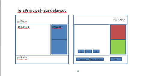

Bem, sou totalmente novato no mundo Java, mas me deparei com umas questões sobre Gerenciadores de Layout.
Sendo bem específico, sobre BORDERLAYOUT.
Vou anexar um desenho da tela na qual estou trabalhando e esperar que alguém possa encarecidamente me ajudar.
O JFrame principal (TelaPrincipal) tem um container em BorderLayout e sobre as áreas estão JPanel com seus respectivos
nomes e objetos de atuação.
Ao clicar no botão (Novo Pedido), os JPanels (vermelho recebe a cor amarela e o verde recebe a cor branca).
Ao clicar no botão de número 01, o JLabel (onde se lê FECHADO, passará a mostrar ABERTO).
Acredito que qualquer explicação/ajuda que puderem me passar seja suficiente para eu pode avançar.
Agradeço de coração toda e qualquer ajuda prestada.

Bem. Na verdade é como chegar ao controle. O comando eu sei qual é.
mas não estou conseguindo fazer com que atue.
voce chegou a ver o codigo que postei?
Já até fiz mudanças e agora já posso ver os controles, mas ainda não consigo atuar neles.
Por exemplo: Estou acionando um botão que está no jpnlCentro e quero atuar no Jlabel que está no outro jpnlTopo. E nada ocorre.

        lbl1.setHorizontalAlignment(javax.swing.JTextField.LEFT);
        Dimension tam2 = new Dimension(80, 30);
        lbl2.setPreferredSize(tam2);
        lbl2.setFont(Media_24);
        lbl2.setHorizontalAlignment(javax.swing.JTextField.RIGHT);
        Dimension tam3 = new Dimension(50, 30);
        lbl3.setPreferredSize(tam3);
        lbl3.setFont(Grande_42);
        lbl3.setForeground(Color.GREEN);
        lbl3.setHorizontalAlignment(javax.swing.JTextField.RIGHT);
        pnllbl.add(lbl1);
        pnllbl.add(lbl2);
        pnllbl.add(lbl3);
        add(pnllbl);
TelaAbre.java
package jogodavelha4;
import java.awt.*;
import javax.swing.*;
public final class TelaAbre extends JFrame {
    private final JPanel jpDeCima = new JPanel();
    private final JPanel jpDeBaixo = new JPanel();
    private final JPanel jpDeMensagem = new JPanel();
    private final Font Media_24 = new Font("Arial Narrow", Font.BOLD, 22);
    private final JProgressBar BarraDeProgresso = new JProgressBar();
    private final JButton btnIniciar = new JButton("Clique aqui para entrar");
    private final JLabel lblImagem = new JLabel(new ImageIcon("src/imagem/jogodavelha.png"));
    int FlagN; //trava dupla abertura da tela do jogo.
    public TelaAbre() {
        Dimension size = new Dimension(600, 500);
        setSize(size);
        setMinimumSize(size);
        setDefaultCloseOperation(javax.swing.WindowConstants.EXIT_ON_CLOSE);
        setLocationRelativeTo(null);
        setVisible(true);
        FlagN = 0;
        JPanel container = new JPanel();
        container.setBackground(Color.BLUE);
        container.setBorder(BorderFactory.createEmptyBorder(5, 5, 5, 5));
        container.setLayout(new BorderLayout());
        add(container);
        jpDeCima.setPreferredSize(new Dimension(600,300));
        jpDeCima.setBackground(java.awt.Color.black);
        jpDeCima.setLayout(new BorderLayout());
        jpDeCima.add(lblImagem, BorderLayout.CENTER);
        jpDeBaixo.setPreferredSize(new Dimension(600,200));
        jpDeBaixo.setBackground(java.awt.Color.white);
        jpDeBaixo.setLayout(new BorderLayout());
        BarraDeProgresso.setBackground(new Color(0,102,102,52));
        BarraDeProgresso.setStringPainted(true);
        btnIniciar.setSize(200,30);
        btnIniciar.setFont(Media_24);
        jpDeMensagem.setPreferredSize(new Dimension(600,50));
        jpDeMensagem.setBackground(java.awt.Color.lightGray);
        jpDeMensagem.setLayout(new GridLayout(2,1));
        jpDeMensagem.add(btnIniciar);
        jpDeMensagem.add(BarraDeProgresso);
        jpDeBaixo.add(jpDeMensagem, BorderLayout.SOUTH);
        MontaBarraDeProgresso();
        container.add(jpDeCima, BorderLayout.NORTH);
        container.add(jpDeBaixo, BorderLayout.SOUTH);
        setContentPane(container);
        btnIniciar.addActionListener(event -> CarregarJogo());
    public void MontaBarraDeProgresso() {
        EventQueue.invokeLater(new Runnable() {
            @Override
            public void run() {
                try {
                    CarregaBarra();
                } catch (Exception e) {
                    e.printStackTrace();
    public void CarregaBarra() {
        new Thread() {
            @Override
            public void run() {
                for (int n = 0;n <= 100;n++) {
                    try {
                        sleep(100);
                        BarraDeProgresso.setValue(n);
                        if (BarraDeProgresso.getValue() <= 99) {
                            } else {
                                FlagN++;
                                CarregarJogo();
                    } catch (InterruptedException ex) {
        }.start();
    private void CarregarJogo() {
        if (FlagN <= 1) {
            btnIniciar.setEnabled(false);
            BarraDeProgresso.setEnabled(false);
            TelaJogo telajogo = new TelaJogo();
            telajogo.setVisible(true);
            dispose();
            FlagN++;
TelaJogo.java
import java.awt.BorderLayout;
import java.awt.Color;
import java.awt.Dimension;
import javax.swing.BorderFactory;
import javax.swing.JFrame;
import javax.swing.JPanel;
public class TelaJogo extends JFrame {
    public TelaJogo() {
        pnlCentro centro = new pnlCentro();
        pnlTopo topo = new pnlTopo();
        pnlBaixo baixo = new pnlBaixo();
        pnlLado lado = new pnlLado();
        setTitle("JOGO DA VELHA");
        setSize(size);
        container.setLayout(new BorderLayout(5, 5));
        container.add(topo, BorderLayout.NORTH);
        container.add(baixo, BorderLayout.SOUTH);    //container.add(new pnlBaixo(this), BorderLayout.SOUTH);
        container.add(lado, BorderLayout.EAST);
        container.add(centro, BorderLayout.CENTER);
Obrigado por qualquer ajuda. Desculpa se fiz algo errado.

Sim é um joguinho pro meu netinho (9) engenheiro de sistemas e chatissssimo. Nao posso mudar nada na tela porque ele vem hoje a noite falar o que falta fazer. Esta vai ser a terceira etapa e dia da entrega do projeto funcionando. Vovô não é programador. Mas ele não acredita nisso. Kkkk Eu topei fazer e to enrascado com esses problemas ai.
Bem me desculpe a demora :D
Tudo certo, eu tive um problema parecido uma vez;
Eu tenho um projeto que há algum tempo eu não mexo mais, mas pode te ajudar:
Da uma olhada nesse arquivo, é o fonte do meu jogo da velha, a diferença é que o meu é multiplayer com Sockets, mas nele eu também uso threads;
nessa classe o método setup() recebe o nome de quem é a vez, e a classe tem métodos para gerenciar;
Esse é o link do Projeto no GitHub:
https://github.com/guilherme8787/JogoDaVelhaMutiplayer/
Da uma olhada vê se te ajuda, eu acho que consegui entender o que você precisa, você precisa controlar de quem é a vez e os pontos certo? me corrija se eu estiver errado; Só quero ajudar no que puder
adicionado 0 minutos depois
Sim.
Acho que se puder entender o que está errado (por não conseguir atuar no label ou qualquer componente fora do mesmo panel) ja conseguiria "andar".
Vou ver o seu projeto.
To nervoso porque o mini engenheiro de sistemas é bem chatinho no que quer. kkkk
Já mandou um monte de sons pra inserir no sistema. kkkkk
To frito.
não. não sei. kkkk
adicionado 2 minutos depois
Nussssss. Seu jogo ta muito bonito. Vou guardar pra estudar quando aprender Java. kkkkk
Nem posso mostrar pro mlk senão ele vai querer kkkk
Estou bem no comecinho do Java nunca programei.
Só arrumei um neto usurpador que eu amo muito.
"É tão bom ser explorado pelos netos......."  LC PapaiLu.
não.
nem sei o que é. Vou anotar aqui pra ver.
adicionado 21 minutos depois
Nusss esse seu "joguinho" ta muito lindo.
Cara super legal e  bem feito. voce é bem nesse treco de Java.
Cara. To parando por hoje.
Não consegui nada.
Sempre o mesmo erro
Se faço instanciação de qualquer JPanel  tipo:: pnlCentro centro = new pnlCentro();
da erro.
Vou dormir porque to cansado.
Obrigado pela motivação.....
