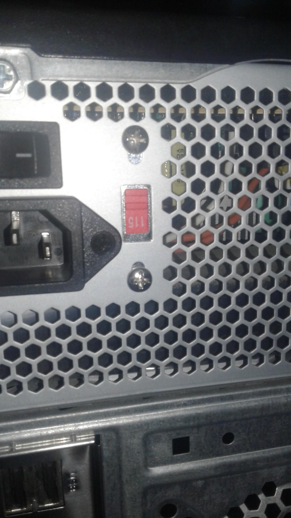

Mudei a à chave de 115v pra 220v.
PVGC22

Eu estava com o meu PC e eu fui atrás dele e mudei aquela chavezinha vermelha da fonte de 115v pra 220v mas sem alterar a tensão da tomada e meu PC desligou e não está mais ligando. Me ajudem por favor!
Se precisarem de mais informações é só pedir

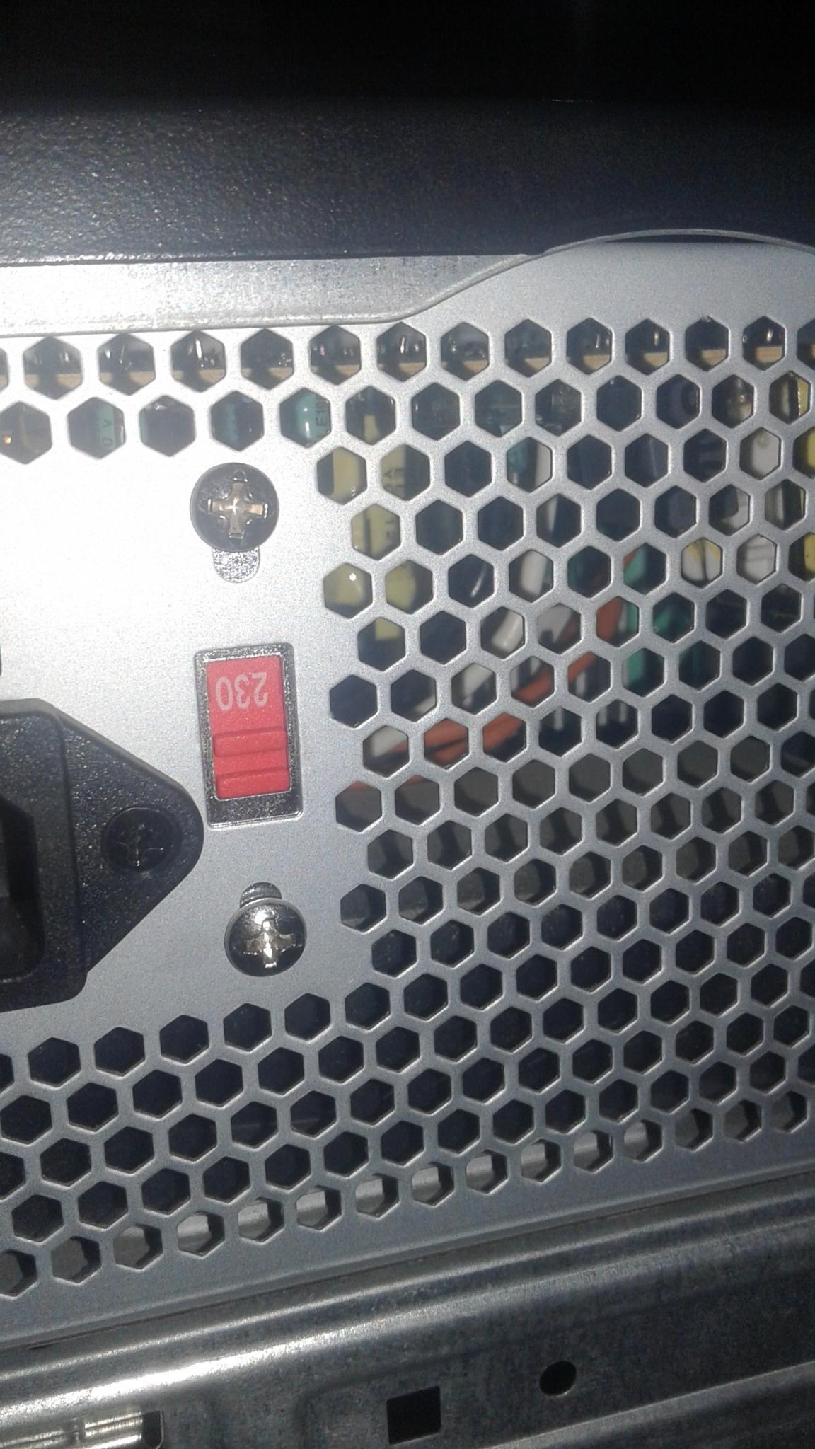

A tensão na minha tomada é de 115v e eu mudei a chave de 115v pra 230v
Na teoria, deveria voltar a funcionar ao alterar a chave seletora de tensão para o estado anterior. Se ainda não deu resultado, algo de muito errado e inesperado ocorreu, provavelmente relacionado a baixa qualidade da fonte. neste caso, prepare-se para um baita dor de cabeça, até entender e corrigir o problema.
você queimou provavelmente a alimentação da fonte ..desmonte o pc e retire a fonte de energia .. abra a mesma e verifique se o fusivel esta queimado .. no caso o fusivel é de ate 250v...com resistencia de 10A ..provavelmente o mesmo que queimou ..se ele não estiver queimado foi outro componente mais tera que abrir a fotne para verificar e trocar os componentes

Quando eu apertava o botão de ligar ele ligava e desligava algumas vezes e depois ligava eu achei esquisito e imaginei que a chave atrás estava errada
