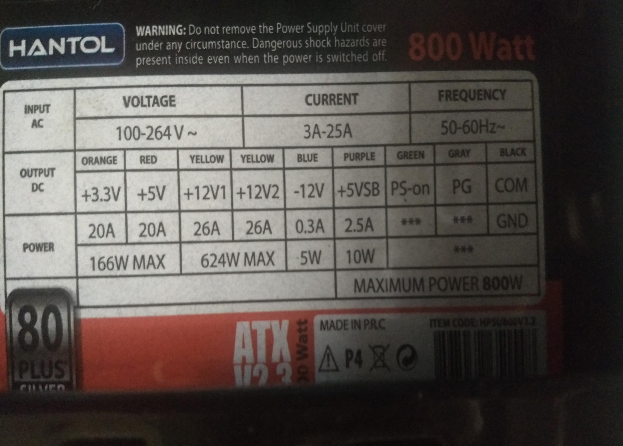

Citação
Essa é a minha fonte , mas não sei o nome xD

Fonte desconhecida com um selo de 80 plus silver?
Tem caroço nesse angu.

Erro meu, parece que tem review dessa marca aqui, mas é lá nos meados de 2012.
Jamais ouvi falar dessa marca.

Bem se tivesse problema de energia , falava né ? Já tive placa de vídeo que disse que não tava passando energia certa pra ela e no meio do.jogo dava mensagem , achei que a fonte tava zuada já ia trocar mas era apenas um cabo que estava mais encaixado ... Ou existe algum teste que posso fazer pra ver se essa fonte passa a energia exata que a placa de vídeo precisa ?
44 minutos atrás, Daniel guardiao disse:
É que a review que fizeram em 2012, não dá noticia boa, é fonte bomba, de fato, sem contar que fonte da marca Hantol tinha falso PFC e era feito de cimento, o que não faz lógica em si (fóruns americanos)
É recomendável que pegue uma da EVGA, Corsair ou PcYes.

Sobre a fonte ... depois de ver o cimento dentro do outro modelo ... nunca confiarei nesta marca. Ainda que sejam eleitos algum dia a melhor fabricante de fontes do mundo, esse episódio deixa uma marca na mente que jamais esquecerei.
Apesar de não saber o modelo da sua fonte, não recomendo de jeito nenhum que continue a utilizar o que possui neste computador atualmente. Especialmente pelo intuito de realizar a troca por novos componentes, é um risco imenso. Realmente fiquei chocado após as imagens, é o ápice da picaretagem.
@Kelerick, obrigado por buscar esse passado tenebroso da marca. Esta já ganhou uma entrada só de ida para minha listinha negra de componentes de energia.
@Daniel guardiao, se for trocar a fonte - coisa mais que recomendável - utilize uma Corsair CX450 ou CX 550, escolhas saudáveis do mercado.

Disponha, o Fórum na época pelo que eu li ficou revoltado por conta disso, e ainda por cima pelo que li no site chinês e o futuro da Empresa parece que desapareceu (espero que presos).
Mas enfim:
@Daniel guardiao Tire essa fonte do seu computador de imediato, não é brincadeira, é uma fonte bomba de fato, ainda com um fake 80 silver plus, Hantol é uma empresa que já morreu, porém deixou rastros de fontes de PFC e selo 80 plus falsos.

 O problema das fontes bomba é este, parece estar tudo tranquilo ... até ser tarde demais.Não recomendo, mas se confiar ... é um risco assumido de sua parte.
14 minutos atrás, Daniel guardiao disse:
Pessoal quando jogo jogo por horas , ontem joguei até 4 da manhã ,  não vi queda de energia , nada , nem ambiente quente , nem fumaça , nada ..... Tem certeza que essa fonte e Faker ? Como vê o fabricante dela ? Sinceramente parece tudo ok ...
A fabricante não existe mais, há relatos em sites chineses dessa empresa que ela é fonte bomba, assim como foruns internacionais informando que a fonte é bomba.
Mas bem, se você acredita que a fonte é confiável, é um risco assumido, assim como Bakura disse.
