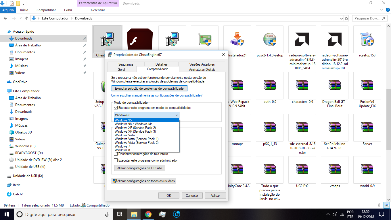

1 hora atrás, Cássio Henrique Alvarenga disse:
baixe o driver de video e instale em modo de compatibilidade no caso se o driver que você baixou for para windows 7...image.thumb.png.756dd3e85d4a7400a74435d906b5e451.png
vou instalar o windows 10 32 de novo entao pra tentar
