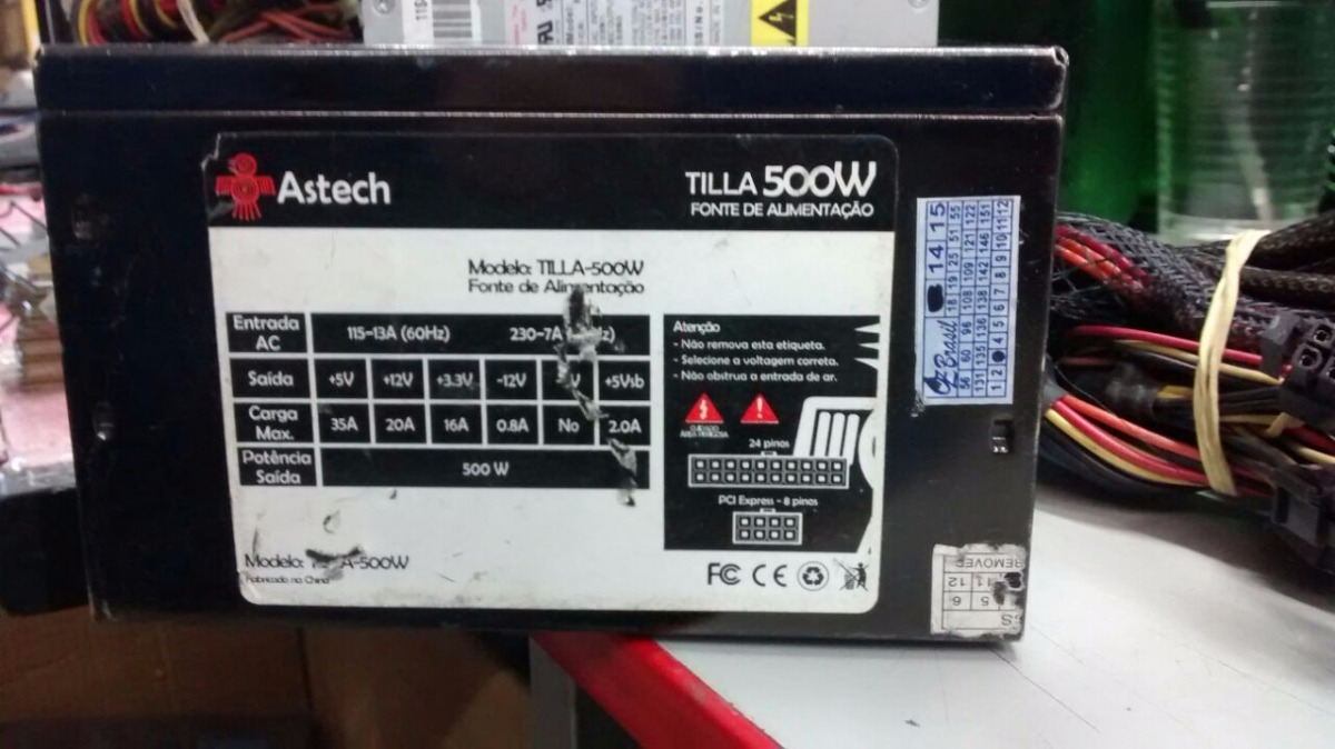

Olá galera, tudo bem? Então eu queria saber se essas voltagens estão normais... meu pc está congelando e dando um estalo(no fone), e quando tento reiniciar ocorre outros problemas; pc inicia mas teclado não liga, pc congela na bandeira do windows , demora pra ligar com tela escurecendo, led de power do monitor piscando e aparece " gestão de energia" , o pc congela em qualquer tarefa ate mesmo quando o pc acaba de ser ligado. Pode ser a fonte ? estas voltagens abaixo são da fonte ? já está acontecendo a bastante tempo e frequentemente, me ajudem por favor.
Fonte:tilla 500w
@fuoo Leitura de tensão da fonte não se faz com programa algum, o certo é multímetro, programas nunca mostra valores exatos.
Veja se consegue um multímetro para medir ou leve a fonte a uma assistência e solicite a medição, pode ser assistência de tv mesmo.
Pega os valores que der e compara, se não me engano se der mais de 5% de margem a menos no valor, ai é problema, seria já a tolerância para funcionar corretamente.
Lembre que se usa estabilizador, você estraga a fonte mais rápido.
Essa fonte tilla, de prometidos 500 Watts dai, segundo a sua etiqueta (dados fornecidos pelo próprio fabricante) entrega somente 20A na linha de 12 Volts o que faz dela uma fonte capaz de entregar no máximo dos máximos 280 Watts, isso se conseguir entregar, o que duvido muito..
Se o fabricante consegue te enganar fazendo você pensar que ela é uma fonte de 500 Watts imagine quanto mais ele te mentiu sobre as reais características dela.. Eu fugiria correndo da mesma e sequer olharia para trás...
Projeto antigo, fonte genérica, uma verdadeira bomba...  Se é ela que está trazendo problemas ai, nem sei mas sim é ela quem põe em risco TODO seu PC...

@Elder Nauvirth @KairanD @faller Então galera, eu testei a fonte com o multímetro, e deu o seguinte resultado:
Cinza e preto:5.24 v
Amarelo e preto:12.16 v
Vermelho e preto:5.28 v
Laranja e preto:3.33 v
Roxo preto:5.13 v
Azul e preto: -11.46
De acordo com o vídeo acima todos o V estão correto, certo ?
Mas isso não descarta a possibilidade da fonte esta causando os travamentos no meu pc, correto ?
@Elder Nauvirth @KairanD @faller Então me falaram que nesse caso tenho que testar com a fonte ligada no pc "repetir medindo as tensões com a fonte ligada na placa-mãe para ter certeza de que a fonte está segurando a carga." pra testar realmente e não como no vídeo, os mesmos passos só que com o pc ligado, procede? Sé sim, é pra ligar os 24 pinos e os outros e apenas usar os reservas? e como eu testaria o: cinza com preto, laranja com preto, roxo com preto e azul com preto, sendo que estes são os dos 24 pinos... por trás ??
@KairanD @Elder Nauvirth @faller
Fiz o teste nos 24 pinos, e deu o seguinte resultado:
Amarelo e preto: ficou variando entre 11.99 e 12.00 teve um pique 12.14 quando deu uma leve travada, e na tela de carregamento do jogo continuo 12.14, quando carregou o prox mapa voltou para 11.99,12.00
Vermelho e preto: ficou variando 5.11 e 5.12 e teve um pique novamente,5.14 na tela de carregamento, logo quando acabou a tela normalizou novamente 5.11,5.12
Laranja e preto:ficou variando entre 3.24 e 3.25 e teve o pique novamente de 3.28, na tela de carregamento,quando carregou, normalizou e teve esse mesmo pique quando sai do jogo.
não sei se precisa, mas o jogo que fiz o teste foi o counter strike global offensive.
Esta tudo ok ?
