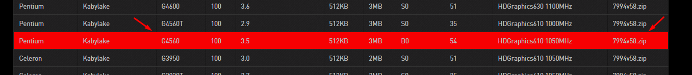

Andei pesquisando e vi em alguns sites que se a MoBo não vier atualizada, o g4560 não funciona, mas, é normal a placa-mãe ficar morta ? Nem dá um sinal de vida ?
nao necessariamente, a minha h110 mesmo veio com bios desatualizada e o processador funcionou de boa

nao acredito q venha a ser bios pois no site diz que o g4560 é suportado desde a versao 58 da bios
e essa versao tem exatamente mais de 2 anos, conforme está no site.. ou seja, se brincar a bios q veio ja deve ser a ultima lancada, em março desse ano
entao verifique os cabos, veja se está tudo bem encaixado e de forma correta
