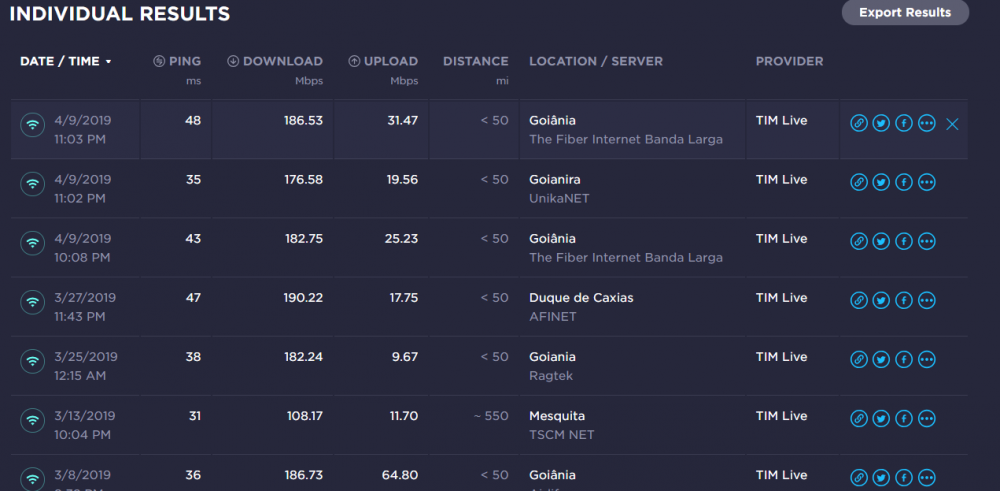

Aqui tem sido um inferno... (tenho 150down e 60up) e não tem cabimento... Live em facebook fica travando, problemas em carregar imagens em tela cheia no facebook (fica branca e bugando o site)
O Ping esta muito alto. (49 de ping para servidores dentro da cidade, mais próximos testados pelo speedtest.net)

Então é isso... tenho 150mb de download e não consigo assistir uma Live no Facebook sem travamentos... e antes com a NET 60mb de download e mizeros 5mb de upload... não ocorria esses problemas e o ping era bem menor...
