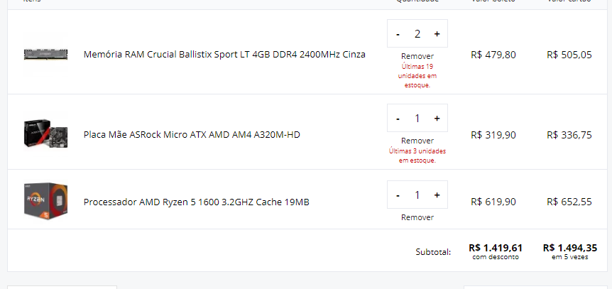

Não tenho menor interesse em OC.. Gabinete atual é um cooler Master k350 mais acho que irei mudar ele, pois está rolando um super aquecimento e acho que é por causa do pouco espaço dele. Em que site você viu essas peças?
20 minutos atrás, TuriioN disse:
CissaMagazine

Realmente, 5 fps a mais não fazem a menor diferença por ao menos para mim.. Eu não estou mais muito empolgado em mudar de placa de vídeo, tenho uma r9 270x wind force edition, e pelos testes que eu vi, é uma placa ainda muito boa, roda vários jogos com excelência, o que você acha?
4 horas atrás, TuriioN disse:
Acho melhor voce trocar, se uma gtx 1050ti não fica nem a 50% direito com esse processador imagina essa r9 que é antiguinha?
Mas faz o seguinte, troca as peças que voce ja ia trocar e ve como fica seu desempenho nessa placa de vídeo, se você sentir necessidade, troca
