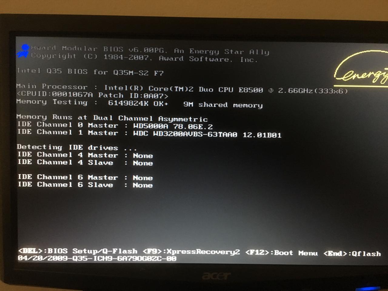

Não consegue ver as temperaturas pela bios? Se o pc nem chega a ligar, então se a temperatura tiver alta vai mostrar na bios. Se conseguir ver, tira uma foto pelo celular ou algo assim e manda aqui.

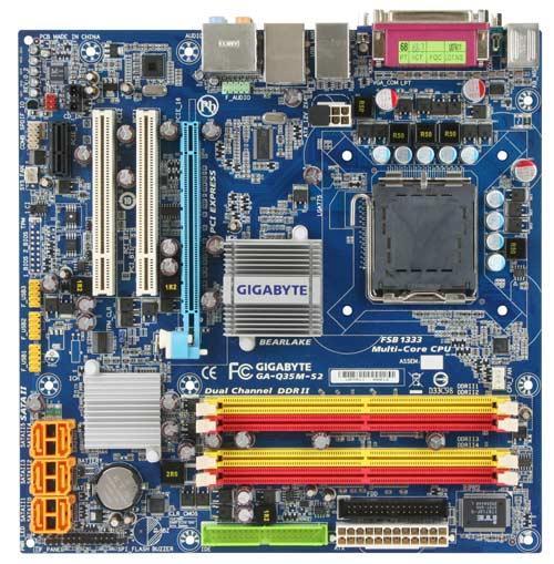

essa e minha placa poderia me dizer onde fica?

ta assim
34 minutos atrás, daniel_cto disse:
ta assim
Algo de errado não está certo, você mal ligou seu PC e a Bios já está acusando 75°C no processador, ou seja, deve ser seu sistema de refrigeração que está precário, e possível que tenha que fazer uma revisão o mais rápido possível, afim de evitar que quime seu processador ou danifique alguma parte da sua placa-mãe!!!

dissipador é esse peça dentro dele que tem um ventilador na placa-mãe

seu computador esta com o processador a 75 c°  o correto é uns 45°
Conhecendo esse processador, o correto dele é uns 50°C em Idle e a temperatura ambiente em 25°C. Obs.: Eu já tive esse processador!!!
