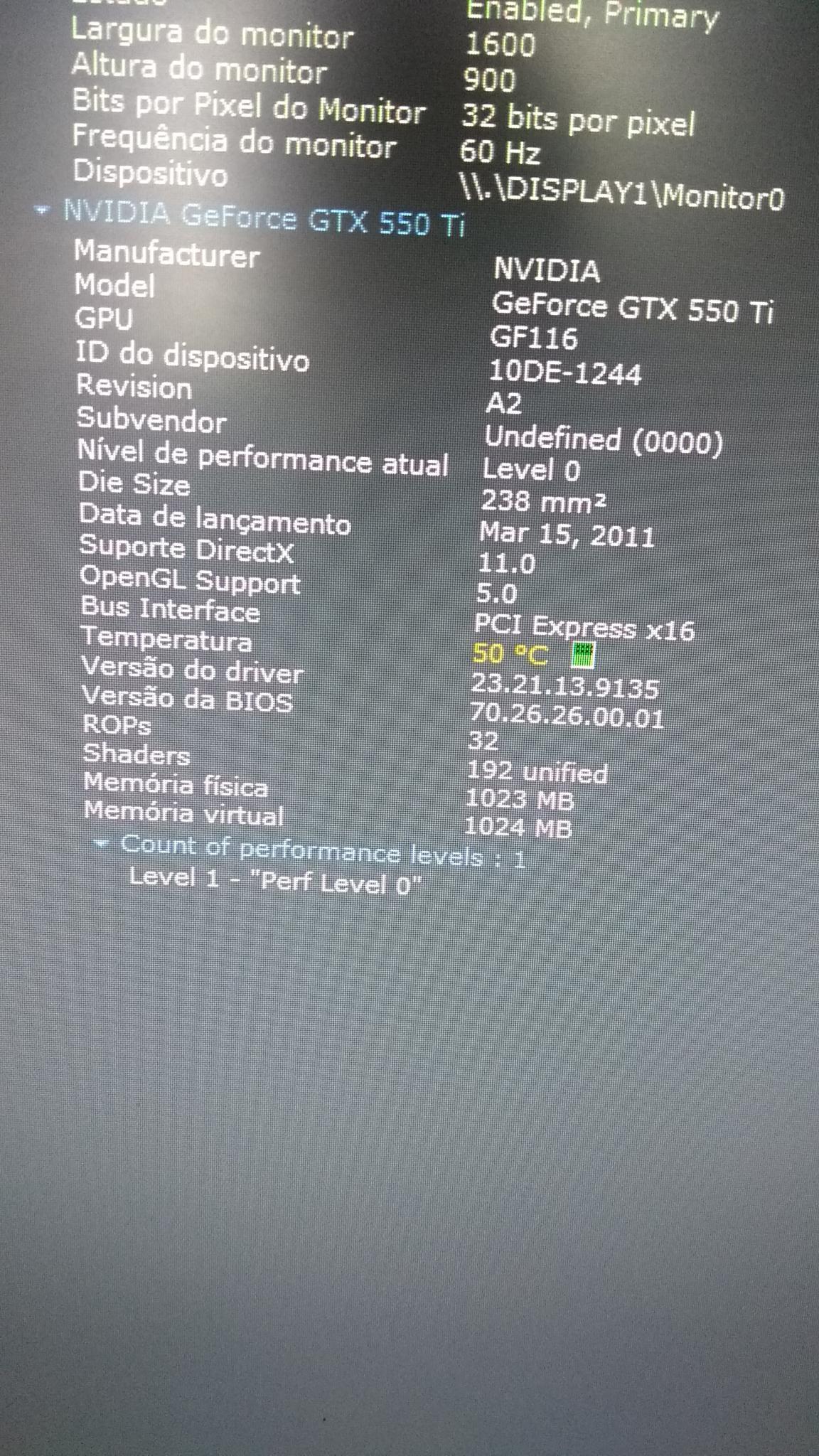

Eu tenho uma placa de vídeo NVIDIA GTX 550 TI da PCYES, eu comecei a achar estranho ela chegar a 85° quando eu estou jogando ETS2 no gráfico alto com ela dando máxima de 46 FPS e mínima de 25 FPS, por esse motivo resolvi baixar o FurMark para fazer uns testes nela, e em 7 minutos no teste de estresse ela chegou  a 93° com as duas Fans rodando a 100% como está descrito na foto abaixo, eu não deixei o teste ir além porque fiquei com medo da placa não aguentar. Eu queria saber se isso é normal e se não for o que posso fazer pra resolver.
Seria bom fazer uma limpeza nela, remoções de poeira e trocar a pasta térmica
Tem q ver a refrigeração do seu pc se ta tudo ok

E outra, no site da Nvidia diz q ela chega a 100º de temperatura máxima dela..

O ideal seria por uma boa pasta térmica e verificar a refrigeração do gabinete mesmo pois parece que ambas as coisas estão causando esse superaquecimento.
Formatar não deve adiantar.

@Júnio Almeida. Sinceramente ela é uma placa quente mesmo, meu amigo tem uma fornalha dessas também.
Troque a pasta e coloque uma boa.
Eu tenho uma pasta prata aqui q uso no processador, se não puder ser essa você tem alguma pasta boa pra me indicar?

Não adianta está limpa por fora, o que importa é o que esta dentro, se souber mexer abre ela, dá uma olhada na poeira, na pasta termica e nos termal peds, ela é uma placa antiga e pode ser isso, não fique usando assim, superaquecimento é uma das maiores causas de artefatos em placas de vídeo!
