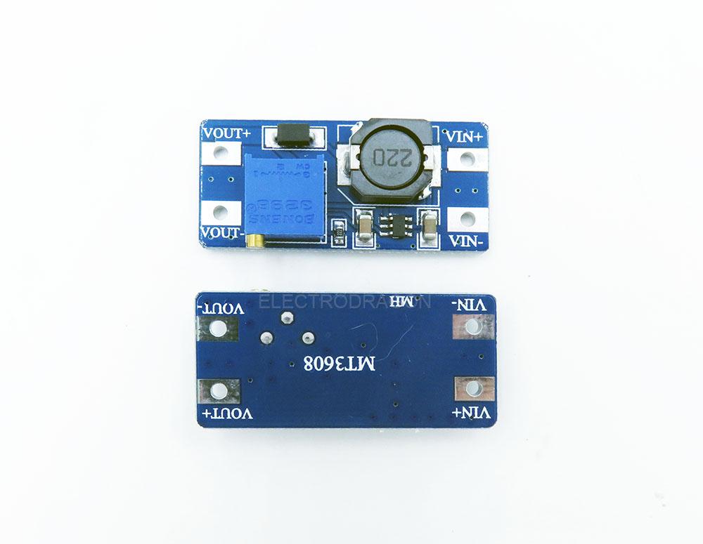

Se o seu precisar de 5v e só tiver 3,5 disponíveis, tem jeito facim:
MT3608-2A-DC-DC-Boost-Step-up-ADJ-Power-Module.thumb.jpg.1e5522fd2a1b251b36626c962b2a3534.jpg
Você entra com qualquer coisa acima de 2v e regula ele para dar 5v fixos na saída. Se for o caso, basta digitar "stepup MT3608" no Goggle e vai ter um monte de gente vendendo.
