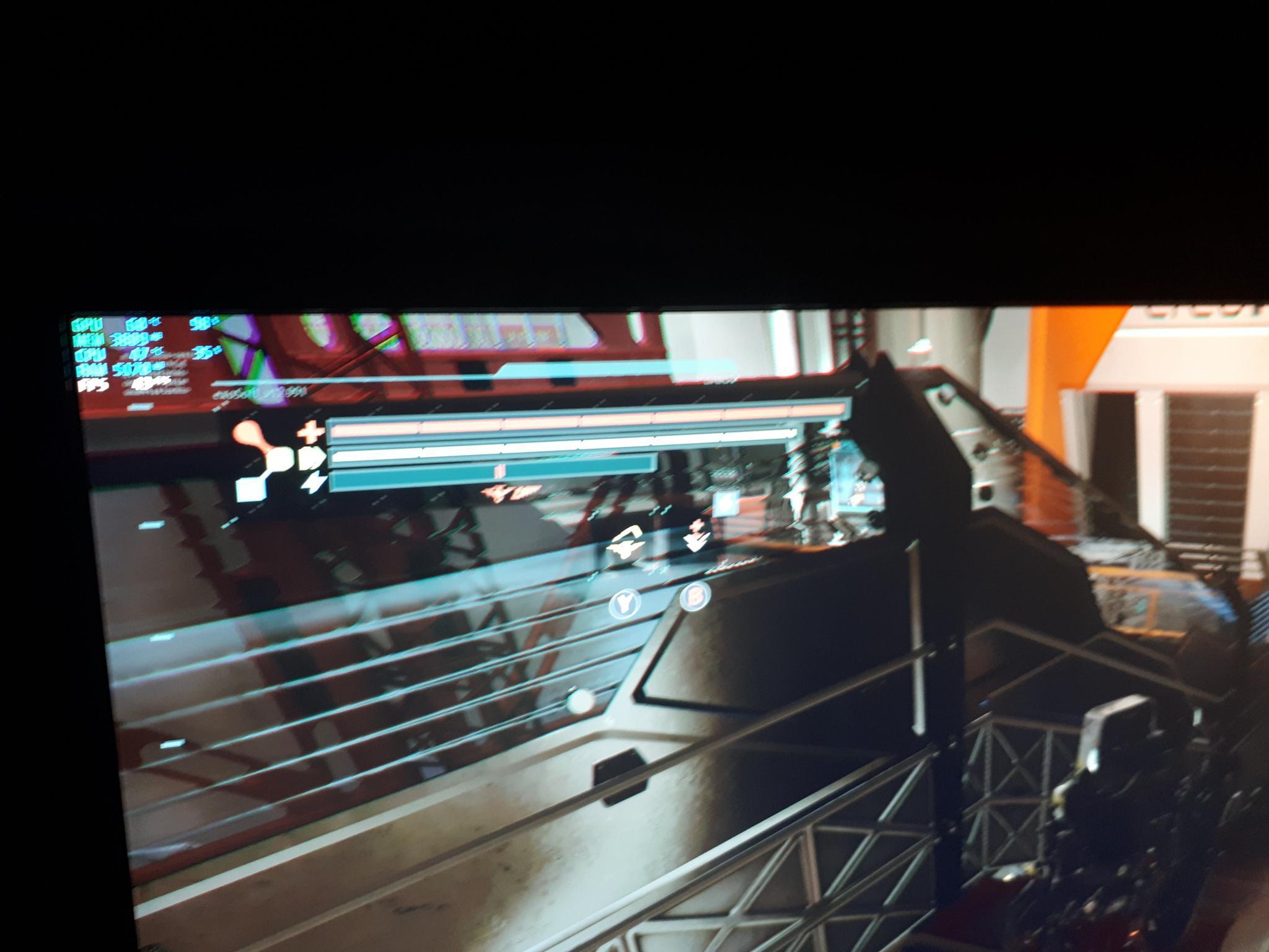

Ghost Recon é um game pesado para a CPU. Ainda assim fica em 60 - 80 % de uso em 4K na média. Raro passar de 90 % e quando acontece é segundos e logo volta para o normal. Diferente de 144 hz que fica sempre no talo de uso e mesmo com um I5 8400.... logo, diferente do que comentaram aí acima, nem mesmo o I5 8400 resolve o problema de ficar no limite para a proposta de 144 hz (foco do tópico).
Tentei postar a foto, mas o sistema não deixou postar novamente. Acho que tem limite de fotos.
Podia postar aqui BF1, BF4, Titanfall 2, COD e vários outros que 4k60fps fica em 40-50 % de uso com o I5 7400. E nesses jogos dá para abusar mais do gráfico até por serem bem otimizados.
