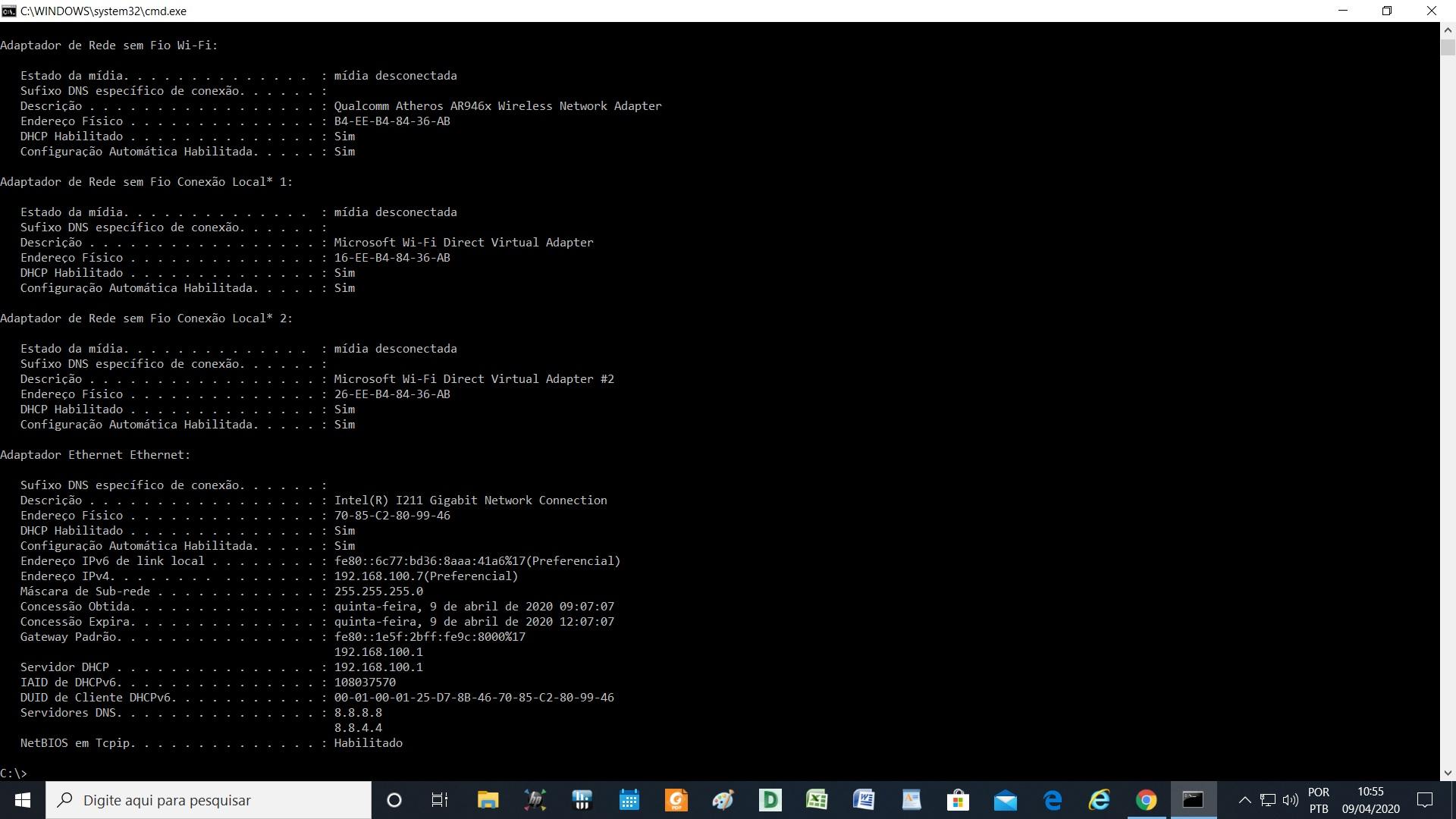

Bom dia, vou aproveitar o tópico aberto e perguntar sobre meu caso.
Tenho um modem(que é roteador também da NET(é um Arris TG862)).Instalei um D-Link DIR615 que uso para fazer a wireless na minha casa.Como o sinal é fraco em alguns lugares, pensei em colocar outro DIR 615 como repetidor, só que tenho tido dificuldade de configurar, tentei o comando ipconfig para ver todos os dispositivos e achar o ip desse novo repetidor, mas não tive sucesso.Em anexo o ipconfig.
Tenho dúvida se devo tirar esse primeiro roteador DIR 615 ligado no modem ao configurar o repetidor.

O ipconfig não ajuda em nada. Só mostra a configuração das placas de rede do micro onde rodou o programa.
Mas serve como exemplo ao menos. Você está usando essa rede 192.168.100.X com o gateway em 192.168.100.1. Numa rede doméstica esse é o modem da NET.
Então você vai lá e ve o intervalo DHCP: pode estar entre 192.168.100.2 a 192.168.100.200 sei lá. Separe uns endereços e marque lá por exemplo 192.168.100.10 ate 192.168.100.200 como intervalo.
Então você sabe que ele não vai das esses endereços entre .1 que é o dele e .10 que é o início do intervalo.
Pegue então os DIR-615 e configure o wi-fi como queira. Desative o serviço DHCP claro. E configure o endereço LAN de cada um deles como 192.168.100.2, 192.168.100.3 e tal... Assim se você fez algo errado ou quiser mudar algo no wifi poderá voltar a acessar os dois direto através do endereço deles, colocando lá no navegador em um micro nos favoritos tipo http://192.168.100.2 como roteador quintal por exemplo.
Ligue os cabos nas portas LAN que é mais simples.
