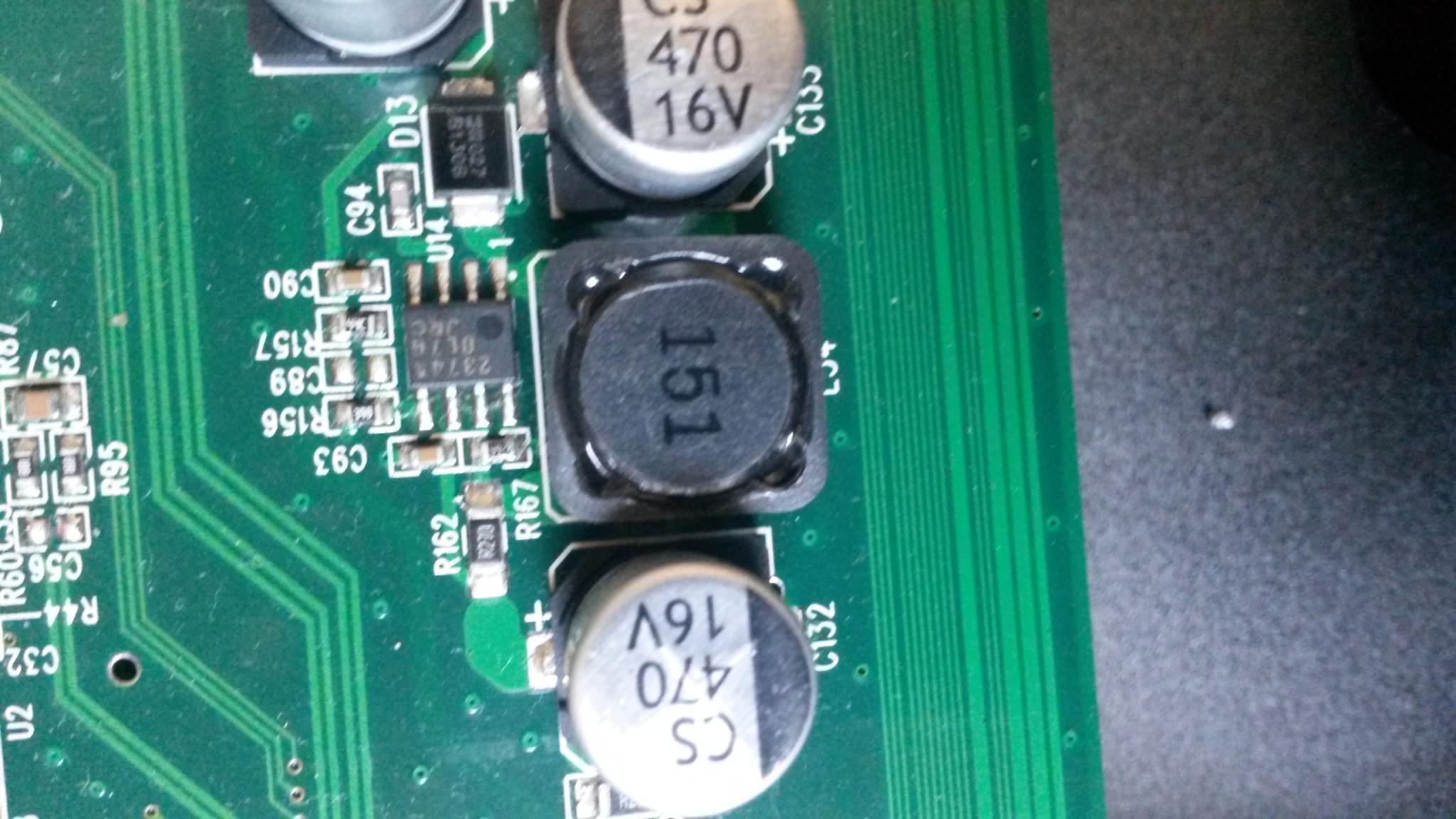

Alguém Sabe o Nome dessa Peça??
7 minutos atrás, Shaman93 disse:
A função dele é converter corrente em campo magnético, invariavelmente há perdas então esquentam sim. Pelo que vi aqui os mais frios tem temperatura especificada em 65 graus e alguns suportam até 200.
Ahhh Siim, muito obrigado, tava tentando achar um componente queimado na placa de som, mas tudo indica que é o processador que deu ruim 😕
Valeeu Pela ajuda

11 horas atrás, Mestre88 disse:
Esses indutores pequenos não devem esquentar, o aquecimento dele é a consequência.
Tem outra coisa em curto ou com fuga fazendo ele esquentar.
SHoow, vou dar uma caçada, teria algum palpite do que possa ser, algum componente que costuma estar ligado a ele??
se esta é a placa do seu som mencionado no outro tópico, e você tem um multímetro de agulha,
marque a posição (a polaridade dele) daquele D13.
retire-o da placa, coloque o multímetro na posição de medir resistência.
e meça com a agulha nos dois polos... invertendo depois as agulhas...
em uma das posições a agulha deve deflexionar na outra não...
se deflexionar nas duas... está queimado
se não deflexionar em nenhuma... está aberto...
pode fazer o mesmo com os componentes do mesmo tipo...
(lembrando de soldar novamente na posição correta)...
e retire/solde com cuidado para não demorar muito com o ferro de solda e aquecer demais o componente.
na dúvida coloque no youtube como medir diodos...

Já fiz esses testes, os Diodos estão bons. Tinha um que eu achava que estava ruim, porque na escala de semicondutor ele apitava nos dois polos, tirei ele da placa e ele estava OK, então descartei a possibilidade. Aproveitando a deixa, isso é normal?? Fiz o teste na placa, nos slots da trilha e eles apitavam quando eu colocava as ponteiras.
