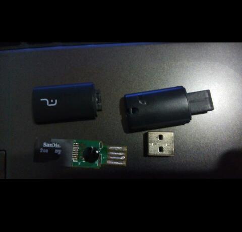

Olá pessoal, +ou- 7meses atrás que eu comprei um pendrive( microSD em USB) vem junto cartão 2GB tava ótimo, e agora, ele não ligar mais nada já tentei em vários computadores.
Como consertar, alguém me dá um pinagem (microSD pinos 8 x USB pinos 4).

Obs: cartão 2GB  está funcionando

Já limpei, ele não liga

5 minutos atrás, Mestre88 disse:
Porque não tem nada pra trocar, medir, mexer, analisar e etc.
É somente essa plaquinha com o ci do tipo gota de epoxi, ele está queimado e só se substitui se comprar outro adaptador inteiro.
Pode ter certeza, tava achei tem uma coisa problema dentro de gota de epoxi, é difícil remover
exatamente como foi dito... dentro desta gota não tem como mexer... somente se fosse alguma trilha corrompida dos contatos até a gota...
mas não sei onde você mora, mas aqui em  minha cidade este adaptador custa 10 reais (super caro) em outros lugares é muito mais barato...
compra uns 10 pelo aliexpress e deixa de reserva, pois isso queima mesmo... à toa... não tem quase nada de qualidade.

4 horas atrás, Mestre88 disse:
se remover não tem outra pra por no lugar.
Gota entre nós... de novo...kk
Aquilo é o tal chip on board que de fato é irremovível.  É algo como um circuito resinado destes de máquina de lavar. Já tentou trocar uma peça nele e conseguiu? Já? tmj kk
Tenho vários destes.. pifados. Não sei porquê não descarto. Uso como chaveiro só pra impressionar. kk
