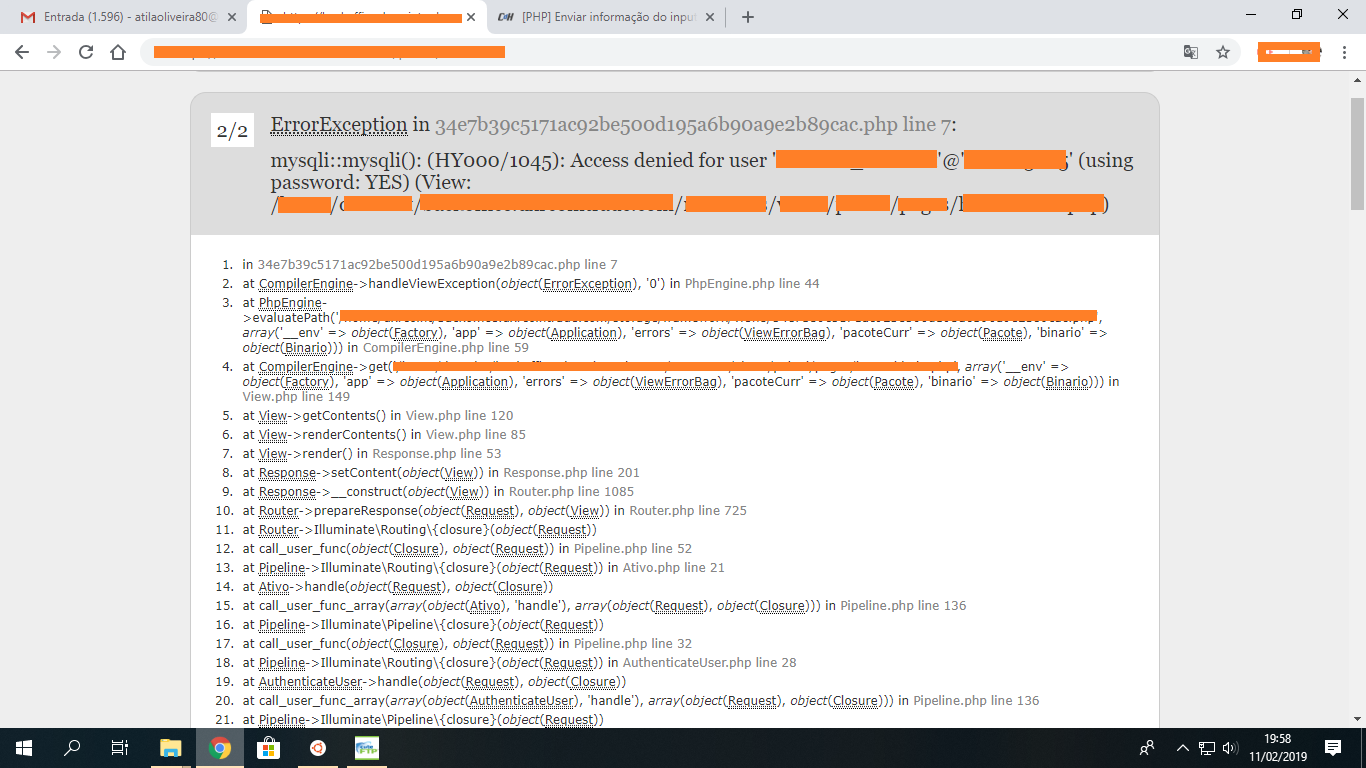

Fiz como dito, editei com minhas configurações e deu erro, logo apos adicionei o campo($banco), aconteceu o mesmo erro
no HTML PUS :
<form action="" method="post">
<td>Compound</td>
<input type="radio" name="compound" value="yes">Yes
<input type="radio" name="compound" value="no">No
</form>
e no top da pág adicionei o código abaixo:
<?php
$server = "xxxxxxxxxxxx";
$banco = "xxxxxxxxxxxx";
$usuariodb = "xxxxxxxxxxxx";
$senhadb = "xxxxxxxxxxxx";
$conn = new mysqli($server, $banco, $usuariodb, $senhadb);
if ($conn->connect_error) {
    die("Conexão falhou: " . $conn->connect_error);
$compounderror = "";
if(empty($_POST['compound']){
  $compounderror = "Escolha uma opção";
}else{
  $compound = $_POST['compound'];
$datainsert = "INSERT INTO compound
VALUES ($compound)";
if (mysqli_query($conn, $datainsert)){
  echo("Dados cadastrados");
}else{
  echo("Ocorreu um erro, tente novamente, se o erro continuar entre em contato em: conatoerro@gmail.com");
mysqli_close($conn);

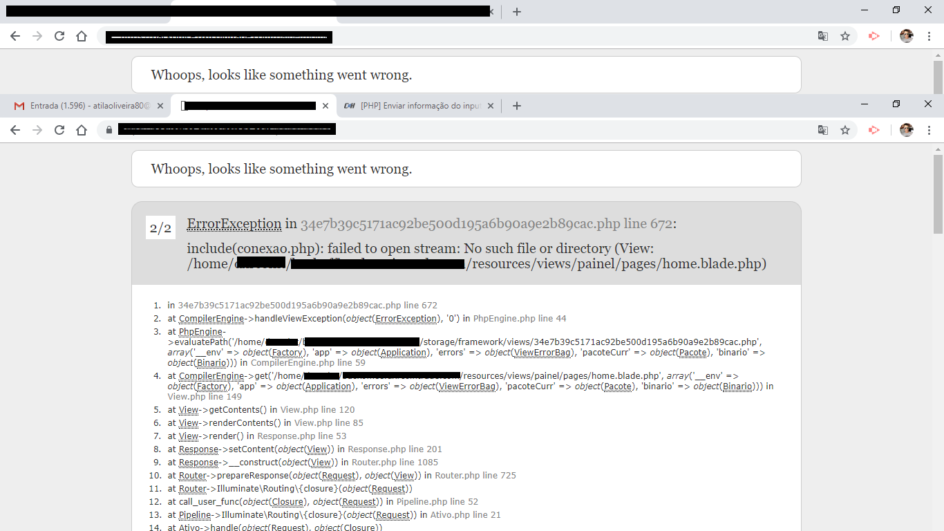

Fiz as alterações e apresentou outro erro:
Simplesmente criei o php com o script do amigo acima colocando em "conexao.php" e alterando a linha onde você disse
anterior era:
alterei para:
INSERT into compound (compound) values ("$compound")
e no html pus o codigo que deu de exemplo, este:

adicionando apenas o "?>" acima do "</div>" logo após veio esse erro da imagem.
lembrando que a tabela "compound" está em tinyint.
Compartilhar este post
Link para o post
@Bob2019 Preciso chamar sua atenção, que todos os códigos apresentados aqui são exemplos.  Não pode copiá-los e achar vai funcionar.
Aparentemente você tem que interpretar os erros que aparecem.  Na postagem anterior, estava apresentando erro de acesso  negado e mais um monte de variáveis,
no segundo erro, é problema de arquivo não encontrado.
Não sei por onde você está desenvolvendo, mas me parece que você está usando o modelo MVC de "model view controller"  muito comum em CMS, como worpress, joomla e outros.
Como você mesmo disse, é iniciante, então recomendo que faça testes de estudo. crie um formulário simples, um arquivo php simples e teste.
Ademais, se você seguiu as dicas, não pode usar o insert into, pois o campo tinyint já vai possuir um valor padrão que é zero.
Então tens que usar o update set.
Do jeito que estas fazendo, toda vez que fazer uma alteração de escolha, vai gerar um novo registro, o que vai impossibilitar de recuperar o valor, pois aí você tem que ter o valor ID do registro.
Pelo que eu notei no tópico, é um erro típico de iniciantes, em outras palavras colocar a carroça na frente dos bois.
Por sugestão, não use frameworks, CMS e nem nada do tipo.  Use o php de forma procedural e aperfeiçoe. Depois você parte para algo mais complexo.
