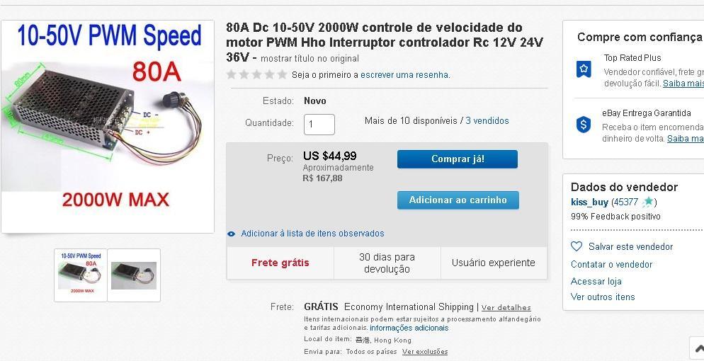

voce disse que o motor de 2 KW  e a corrente dele vai lá pra casa dos 80A  , isso  faz pensar que seja um motor DC 24V.
voce está então criando um controlador de velocidade para ele , é isso ?
Os controladores PWM normalmente só entregam a corrente que for 'sintonizada' no potenciômetro, então não teria o risco do motor explodir.
O que vai acontecer é que num dado momento subindo uma ladeira a potencia necessária seja maior do que a fornecida pelo PWM, então o motor vai só roncar e não vai conseguir mover o veículo .
Existem  controladores prontos que fornecem esses 80A , então certamente deve existir o rascunho do circuito dele em algum lugar caso voce queira fabricar um ao invés de comprar pronto
( imagem abaixo extraida do Ebay)

Ôh meu amigo. O buraco é mais em baixo. As explicações que te foram passadas com tanto carinho, acabaram não tendo muito retorno. Mas compreendo sua limitação, claro. Assim sendo, penso que uma alternativa mecânica lhe possa ser cogitada.
Compartilhar este post
Link para o post
6 horas atrás, Isadora Ferraz disse:
O controlador que ele precisa custa R$600,00 importando do site chinês.
 Basta instalar e usar.
adicionado 6 minutos depois
6 horas atrás, Leonardo Miura disse:
Sera que eu posso usar um resistor em serie com o mosfet para limitar a corrente em 75a?
Se a estas alturas, depois de tanta explicação você ainda pensa em usar um resistor em serie para limitar corrente em potência de 5Kw....Melhor mudar de estratégias.
Esta sua estratégia não está evoluindo.
Já pensou em câmbios de marchas?
Você pode pôr uma freqüência fixa no motor para ele girar a uns 500 ou 600 RPM....
Daí você coloca umas marchas para reduzir isso em diversas velocidades....
Pode colocar a marcha mais reduzida para 5Km hora e coloca uma embreagem.
Daí não tem erro.
