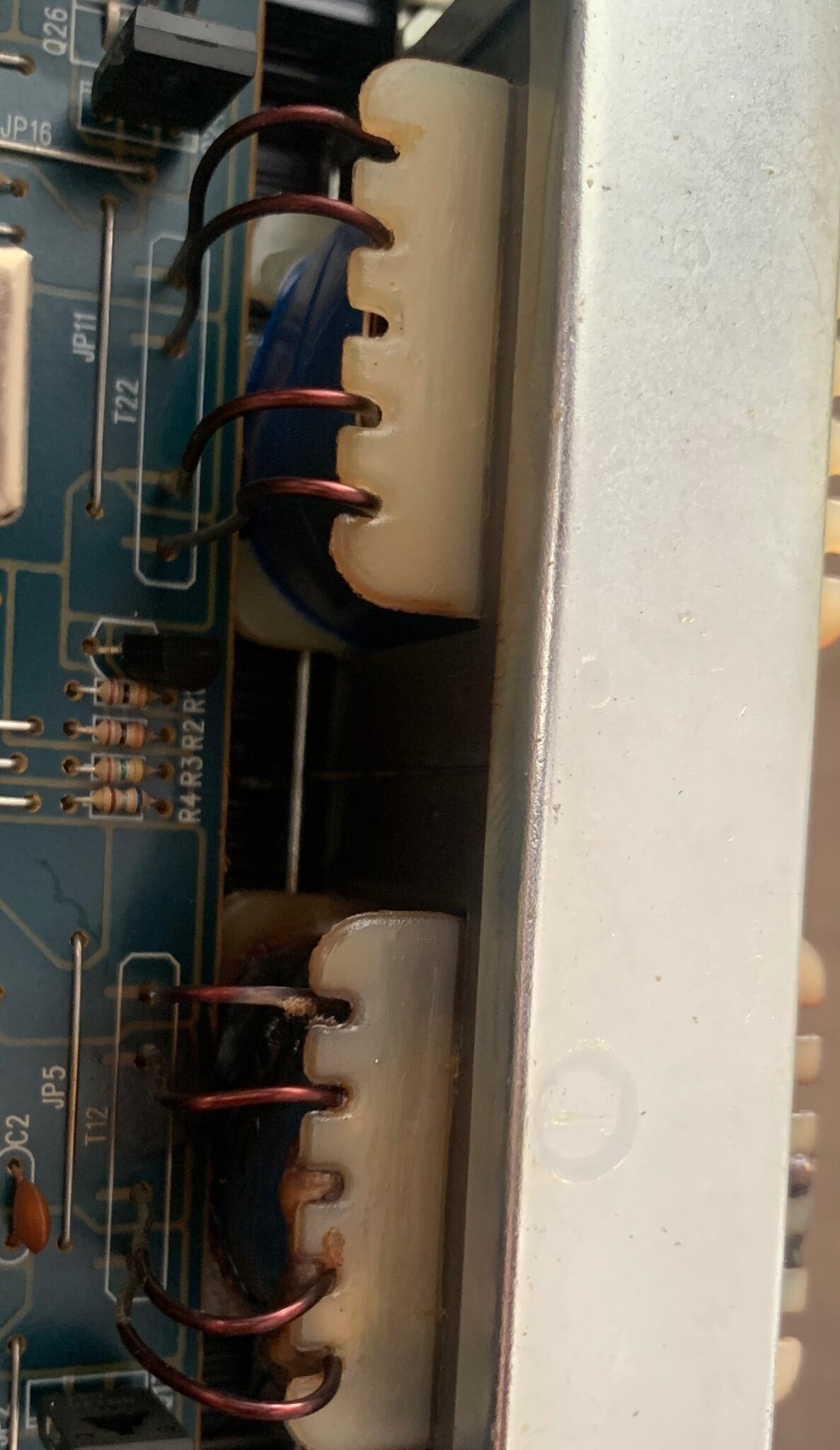

Gente ganhei um módulo da buster modelo HBM-T200, queria uma ajuda quanto aos transistores para poder arrumar o mesmo, de um lado tem dois PT42C (acredito que deva ser um tip42 ou pode ser utilizado tip 42) ja do outro lado o negocio esta estranho, tem 1 D2061 e um FPQ 50n06, não andei encontrado esquema, mas será que é tip 41 e 42 ?
Segue algumas imagens:
P_20190219_174253.jpg?1550609066
P_20190219_174240.jpg?1550609132
P_20190219_174224.jpg?1550609175

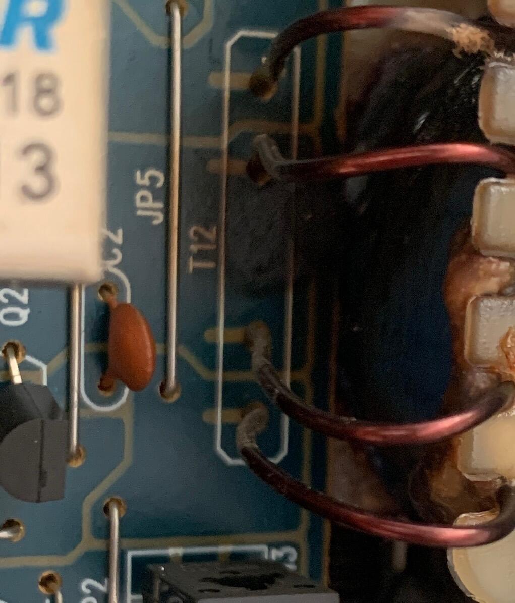

Encontrei um trinco na placa para piorar mais ainda, mas fui arrumando com calma e paciência kkkk, retirei o verniz da placa e fiz a emenda com solda por cima.
trinco.jpg?1550771317
