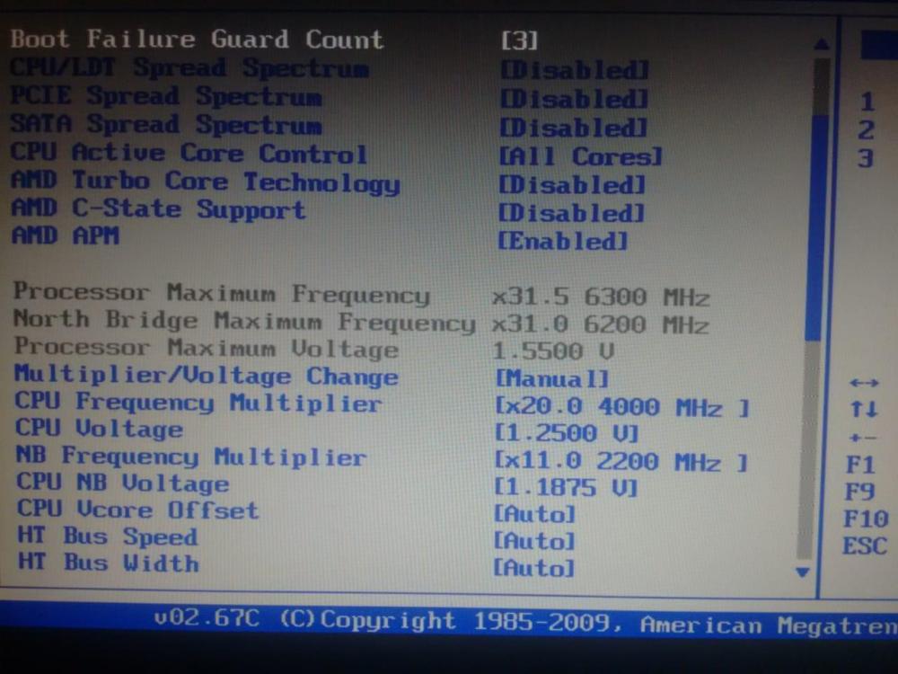

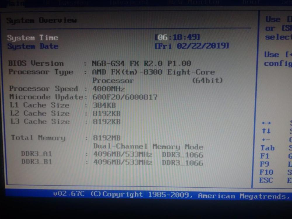

Segue as fotos da BIOS:
As memorias no AUTO ficam em 1060mhz basta mudar manualmente para 1333mhz no meu caso e pronto.
Em cima pode desabilitar tudo inclusive o turbo core technology!
o AMD APM é automaticamente desabilitado quando se habilita o Multiplier/Voltage Change para Manual.
Coloquei em 4ghz ou 4000Mhz sendo fundamental colocar a CPU Voltage em 1.2500V um valor abaixo disso vão aparecer as Telas azuis "mortais" com todo tipo de erro...
NB Frequency Multiplier eu não alterei o valor padrão de 2200mhz
CPU NB Voltage deixei no padrão FIFA para perder a copa, tá ligado né?
o Resultado foi esse:
Rodei o RealBench no modo GPU + CPU e depois CPU somente para testar sua estabilidade e ficou perfeito!
Segue o link do CPUID https://valid.x86.fr/hnkrrf
Em resumo da opera, a placa aguenta sim overclock, não passa dos 40C°, não reduz o clock do processador por não aguentar um overclock como muitos falam, não reduz desempenho pela metade do FX como dizem e comparei com os resultados de outros PC e o meu foi superior em muitos casos...
Em jogos consegui entre 3 e 5 fps que no meu caso foi a limitação da minha GT1030 2gb GDDR5, rodando no limite extremo.
Para verificar o real ganho eu deveria testar com uma placa mais poderosa...
Espero que isso ajude alguém, com essa placa-mãe e o FX 8300 para dar um up nele.
De preferência se estiver com uma placa de vídeo melhor comenta ai seu ganho e se valeu a pena os 4ghz!
Só para lembrar meu FX está com cooler original dele e quando uso os 4ghz chega fácil aos 70C° e se isso acontecer o pc vai reiniciar, mas não se preocupe.
Se for usar os 4ghz recomendo um cooler mais forte para segurar ele abaixo dos 70C°.
Com o cooler de fabrica do FX o máximo que foi possível segurar  é 3,8Ghz jogando Tom Clancy´s The Division ele chegou 61C° que por curiosidade só precisa de 1.2100V já os 4ghz não fica estável com menos de 1.2500V

Bom dia irmão, depois de mais de 2 anos você ainda sim salvou meu setup, já tava desanimado irmão, minha placa-mãe é parecida com a sua, mas na internet os outros metem o pau nela, pra piorar meu CPU é o fx8300 (já criticam só de ouvir falar)
Mas eu estava tentando uma solução, e não achava nada, e sobre o.c diziam que não ia aguentar, q ia quebrar o desempenho, enfim.. minha placa é n68s3 fx.. hj eu consegui fazer esse over com a ajuda de vocês, tá a 3.82, temperatura máxima jogando foi 61⁰, no desktop tá ficando entre 42⁰ a 50⁰, mas vou trocar meu cooler, porque ta com o padrão ainda.
Antes meu FPS ficava alto, porém com travadinhas, alguns jogos com gargalo no processador, agr melhorou uns 80/90% muito obrigado ❤️
 ( tentei em 4.0, deu tela azul, n tinha a tensão q você mencionou na minha BIOS, a mas próxima era 2000 ou 2.2000)
