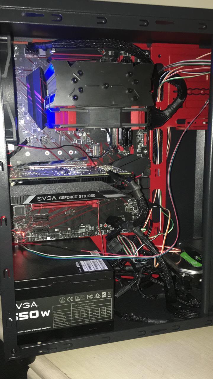

@Johnka Minha placa de video tem apenas 1 Mes de uso, é da marca EVGA a mesma da fonte 650W
adicionado 1 minuto depois
@Johnka 1975863693_WhatsAppImage2019-02-23at23_08_30.thumb.jpeg.43b82b5b147fd84394aa693845792771.jpeg
Segue uma foto
adicionado 3 minutos depois
Segue uma foto

Me diz uma coisa, seu gabinete é fechado em cima, correto? Não consegue instalar esse cooler do processador assoprando pro fan de exaustão traseiro em vez de pra cima? Se for possível deve ajudar também.

Não diria que está boa, está "normal", da forma que não apresenta problemas pra ela. Como disse essa placa é um modelo mais compacto que só tem um fan ao invés de dois que é o mais comum, esse tipo de placa realmente tende a esquentar mais um pouco.
