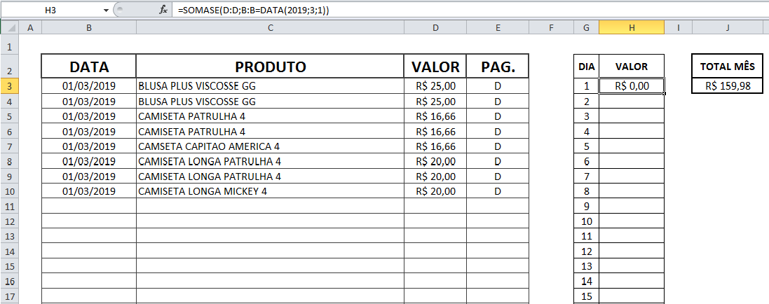

Estou montando uma planilha bem simples de vendas, quero somar valores referentes ao dia. Por algum motivo o valor fica zero e não soma.. não estou conseguindo entender.
É bem simples, no dia 1 quero que some os valores (Coluna D) que sejam da data do dia 1 (coluna B).
Depois faço a fórmula pro dia 2 e assim por diante...
Se alguém puder me ajudar eu agradeço! segue imagem com a tabela e formula.   =SOMASE(D:D;B:B=DATA(2019;3;1))
Boa tarde @lucas.sns
Você inverteu a montagem da fórmula.
Experimente assim:
=SOMASE(B:B;DATA(2019;3;1);D:D)

Opa, era isso mesmo, resolveu. Muito obrigado!
