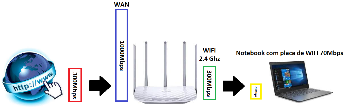

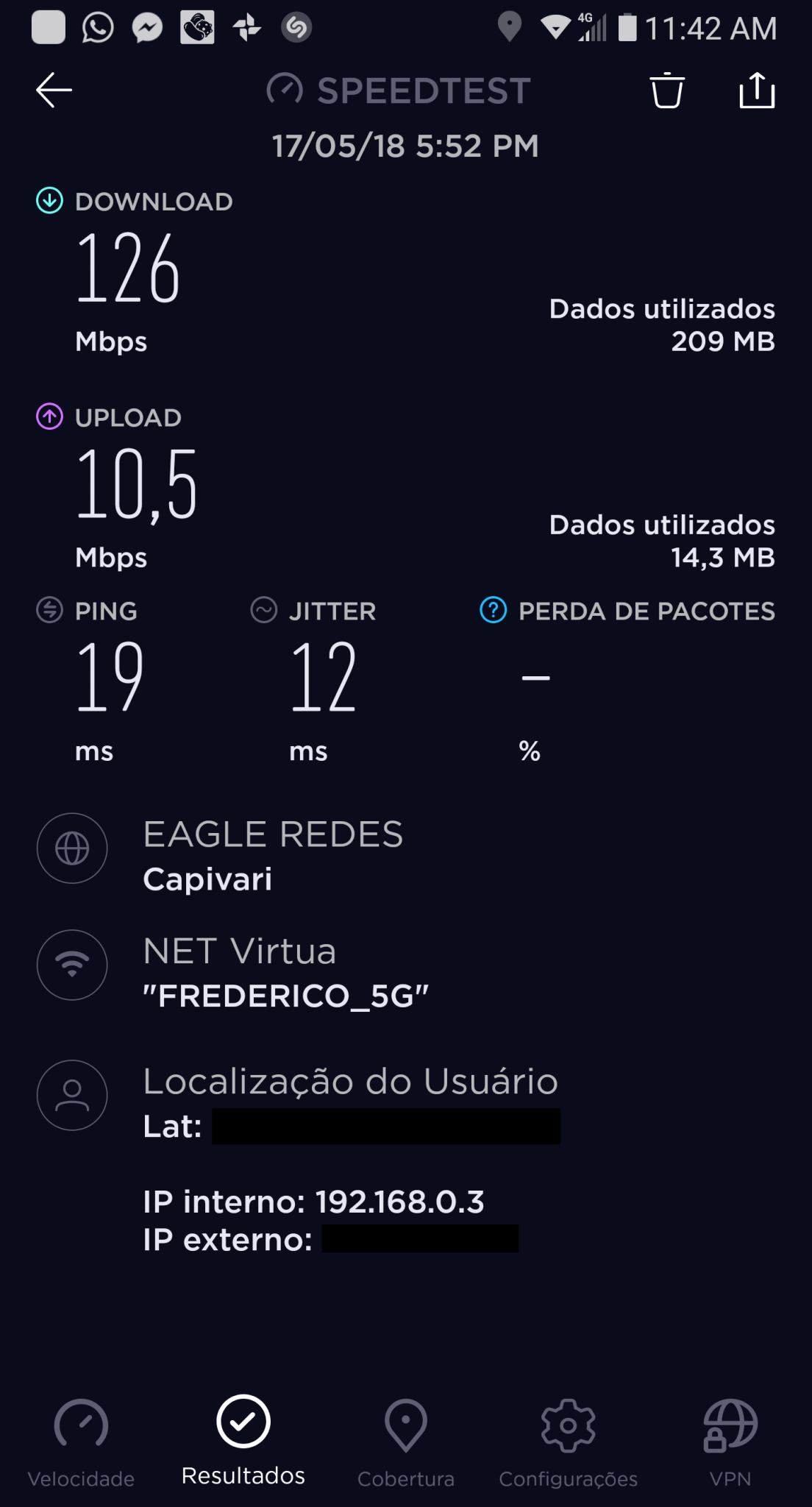

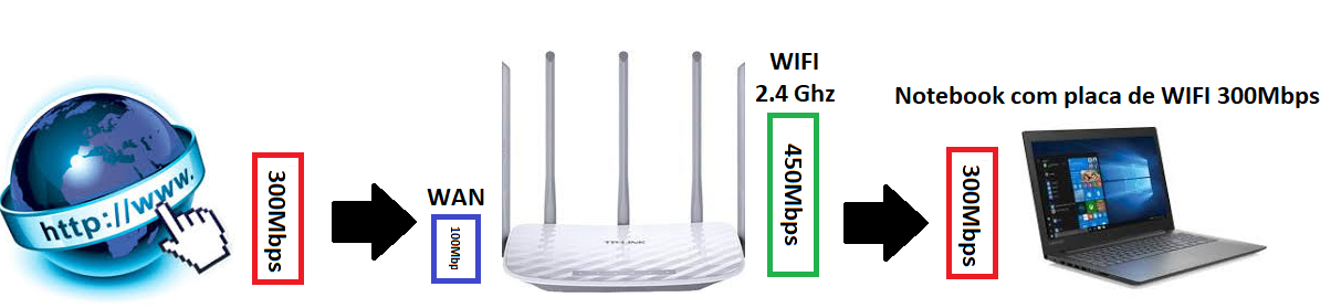

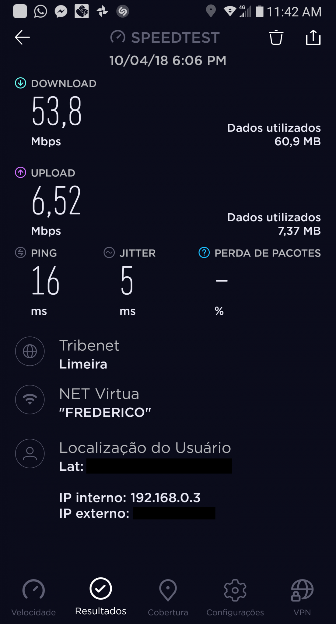

7 horas atrás, João Paulo_771859 disse:
Cara, o problema pode ser ate nos dispositivos testados.
No meu celular o teste chega no máximo a 50 Mbps, isso tendo uma conexão de 100 MB  e roteador relativamente ruim.
entao, se voce se satisfaz em poagar 100mb e usar 50mb eu estou tendo que me satisfazer com 30mb pagando 100mb. Entendo que tem muitas variaveis, mas no caso final a culpa e das estrelas porque a operadora nao resolve, nao acha solucao, e voce tem q engolir. Isso so no Brasil mesmo! Eu nao aceito me desculpa. Quero saber se alguem vai me dizer quais aparelhos usar pra receber a taxa correta na wifi. Muito fácil dizer q tem variaveis e dizer eh isso ai amigo ou usa o cabo.. infelizmente nao consigo colcoar um cabo no meu iphone auhauhauhuha ne?

Em casa possuo 120Mb da NET e meu roteador é dual band Tp-link  Archer C2, meu celular um LG G6, na rede 2.4Ghz ele conecta até 70Mbps e na rede 5Ghz conecta até 433Mbps ( essa é a velocidade máxima que meu router se conecta).
Fiz dois teste um conectado na banda de 2.4Ghz, ficou bem próximo dos 70Mbps que é a limitação do celular, mais o roteador consegui mandar até 300Mbps nessa banda.
E no padrão 5Ghz os 120Mbps é entregue sem nem uma dificuldade.

No desenho abaixo é como se fosse seu caso usando o roteador tplink C5w, você possui 300Mbps, e o roteador possui entra WAN de 1000Mbps, até ai tudo bem sem nem um tipo de gargalo.
A conexão de wireless sai á  300Mbps, só que no wireless você não consegui tirar tudo isso na pratica por mais top que seja o roteador, sempre existe uma perca mesmo que você coloque o transmissor (router) e o receptor (notebook, celular, etc) de sinal lado a lado.
Suponhamos que a perca seja de 20%, então 20% de 300 é para dar 240Mbps.
Agora na foto as placa do notebook se conecta a 70Mbs e como já te falei wireless tem perda de sinal, vamos colocar os mesmo 20% que daria 56Mbps.
Agora eu te pergunto 240Mbps passa tudo em uma conexão de 56Mbps, a grosso modo .

Agora vamos supor que você esta usando o roteador tplink C60 (o C50 é quase mesma coisa só muda o numero de antenas e velocidade de transferência na rede wireless)
Agora da pra ver claramente que o a entrada Wan de 100Mbps é  gargalo da rede, porque não tem como fazer 300Mbps passar por dentro de 100Mbps.
