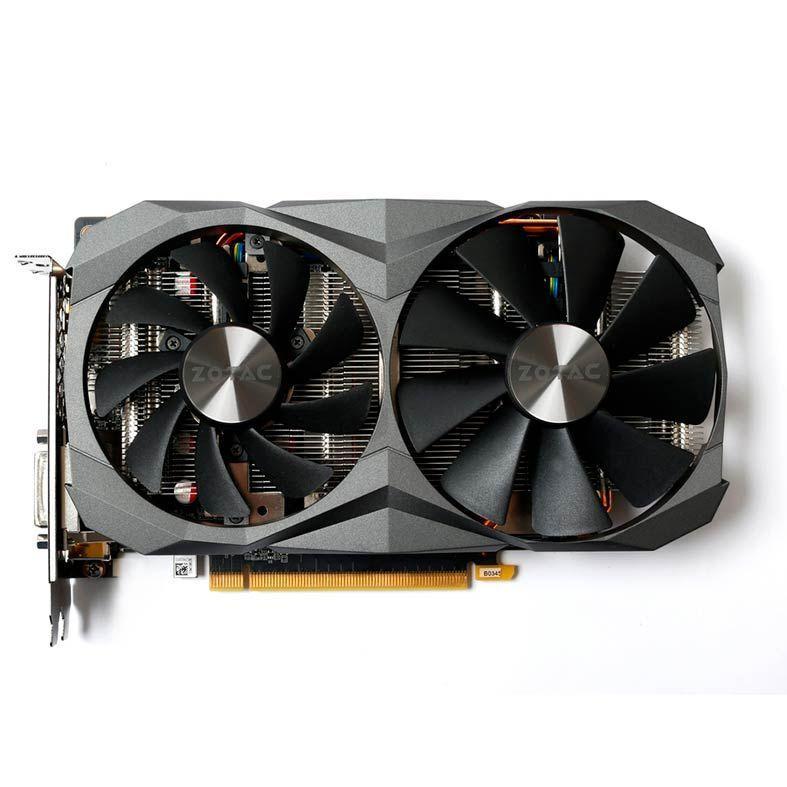

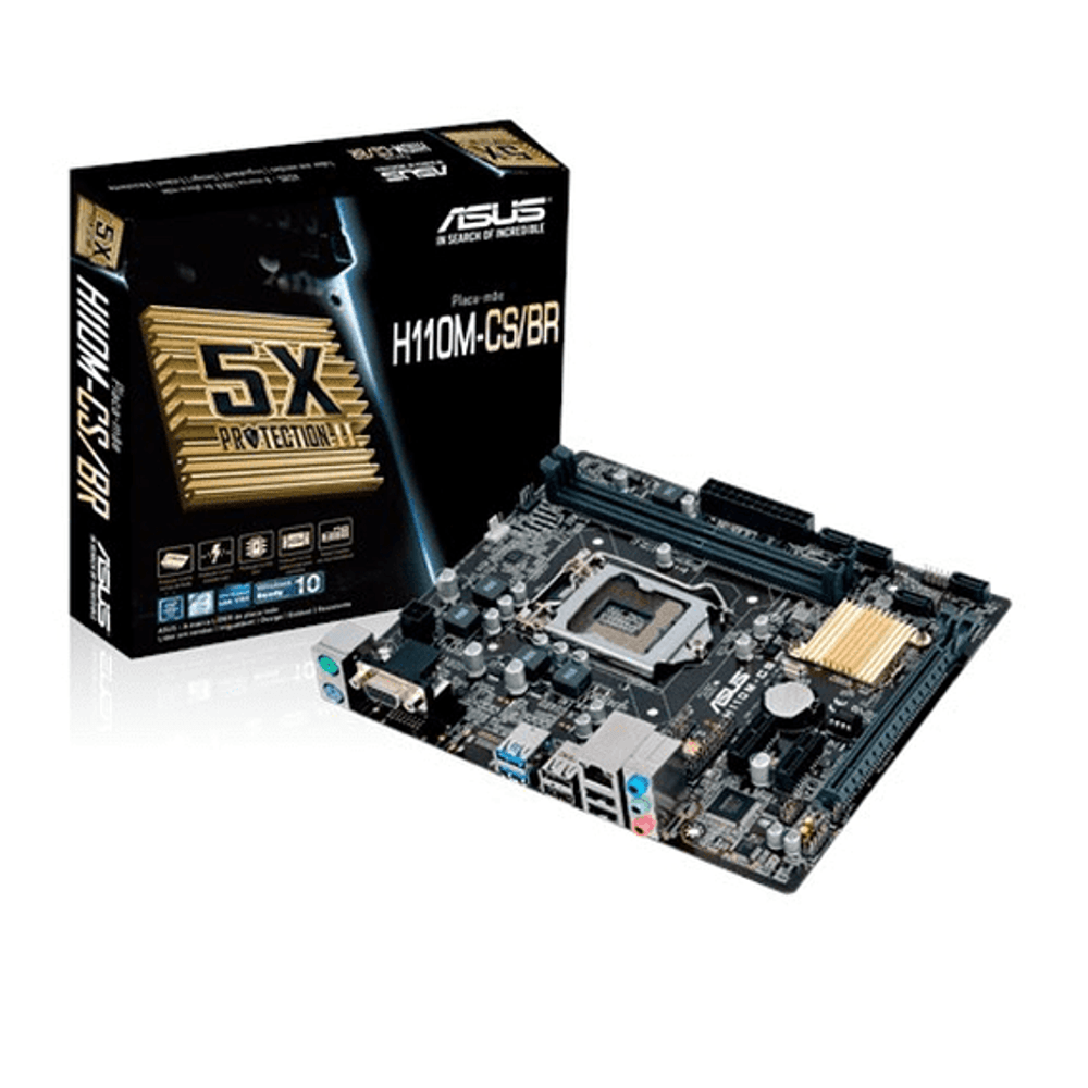

Queria saber se minha placa-mãe da
placa-mãe Asus H110M-CS/BR - LGA1151, PLACA DE VIDEO ZOTAC GEFORCE 1060 6GB GDDR5X 192-BIT, ZT-P10620A-10M suporta? ou teria que trocar de placa-mãe e por qual eu troco ?

Tenho mais uma duvida também sou novo nessas coisas e queria saber se um Core i3-7100 pode dar algum problema ao colocar essa placa ?
12 minutos atrás, pedro_11 disse:
A minha fonte é um Corsair 450W 80 Plus White VS450 - CP-9020170
adicionado 2 minutos depois
Sim, aguenta. Correção, depende da geração do i3*
Lembre que para conseguir rodar o i3 7100 precisa da bios atualizada, mas com isso tudo certo, irá rodar tranquilamente e sem problemas e além disso, a ram deve ser DDR4.
