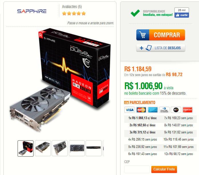

Preço da RX 570 Terabyteshop
Preço da 1060 6GB Terabyteshop
Com a grana que sobrar tu pode guardar para pegar uma fonte + uma placa de vídeo daqui pra frente.

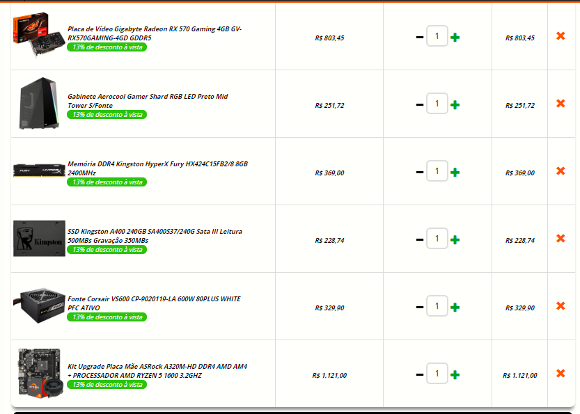

Eu fiz os cálculos pela terabyteshop e esta dando 3.000,00
Daria isso, ou entra naquele caso que te falei de trocar a placa-mãe, dai ficaria:
Recomendação Minha:
A terabyteshop vende alguns kits upgrades, que são placas mãe +  processador.
Espere até esse voltar em estoque e compre ele:
A placa-mãe é de maior qualidade, e fora que sai mais barato que comprar os dois separados.
@Broadwink Você acha que esse setup até outubro seria o ideal? e eu ainda teria que comprar uma fonte nova de no minimo 530-600w além do gabinete estar sem fonte.
adicionado 17 minutos depois
@Broadwink Ficou mais ou menos dessa forma, esse setup seria o ideal? Estaria num nível igual, ou superior ao pc que montei incluindo ryzen 1600 + gtx 1060?
Obs: Economizei 200 a 300 reais, indo pela terabyte
