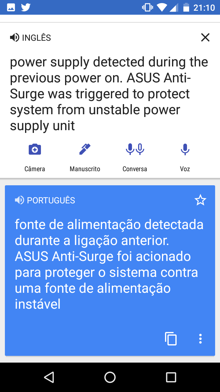

Bom galera o meu pc está dando essa mensagem "Power supply surges detected during the previous power on. Asus anti-surge was triggered to protect system from unstable power supply unit." Eu traduzi e na verdade parece que está dando problemas de energia na fonte.... Eu comprei a minha fonte mês passado que é uma GM500 500w 80 plus da gamemax e um filtro de linha clamper 5 coloquei um ssd novo enfim. As peças estão novas e não entendo porque disso ainda dá essa mensagem, tenho medo em dar problema na fonte ou já está dando e pelo que vi o problema é na alimentação, vocês podem me ajudar? não sei o que fazer.

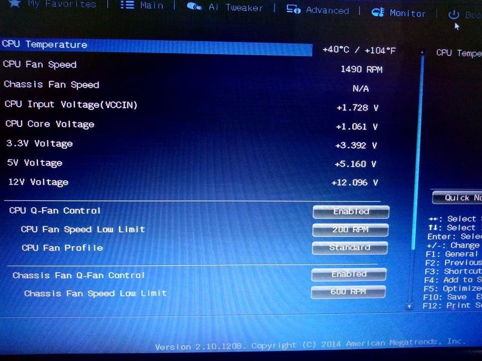

Estão duas imagens uma da mensagem traduzida e a da BIOS.
