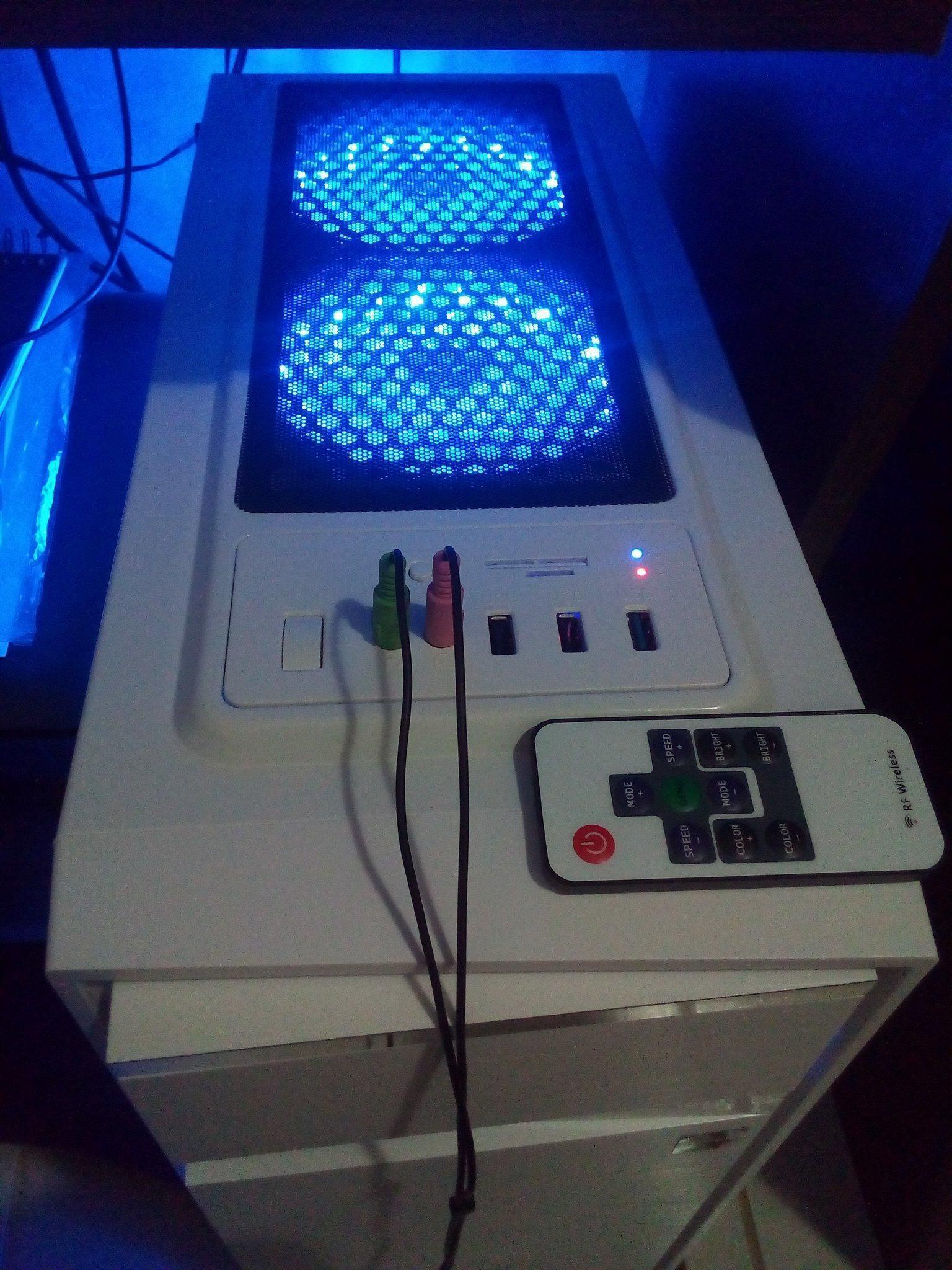

Opa valeu, por enquanto eu vou ter apenas 1 fan no entanto dentro de 2 meses eu vou comprar outras 3 a 5 fans para colocar no gabinete, você acha que tem algum problema passar os próximos 2 meses só com 1 fan?
No caso o gabinete que eu vou pegar é o mesmo que o seu B-15.
Excelente gabinete bem refrigerado, você vai vendo se esquenta demais se estiver esquentando abre a tampa de acrilico e deixa aberta quando jogar só para garantir. o meu ficou assim depois que coloquei os fans.

agora, Fabio Sguizzato disse:
