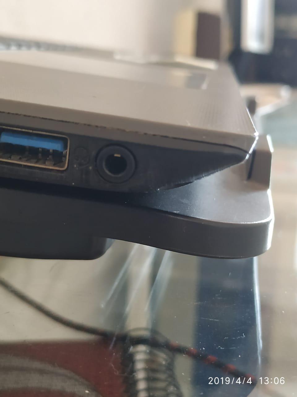

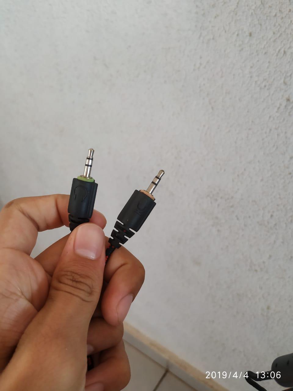

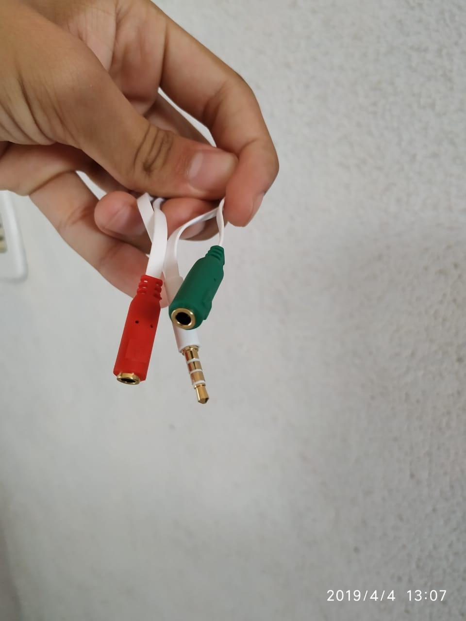

Nesse caso, já reparou se existe um ícone com a imagem de fone de ouvido perto dessa entrada? E se possível acrescente fotos do plug p2 do seu fone para eu ver uma coisa, talvez teu fone não seja com plug p2 de 4 vias no caso estereo, aí não vai funcionar.
10 horas atrás, Willian_Souza disse:
Mandei a foto da entrada do notebook, o meu fone e o adaptador que comprei (Adaptador chama: Adaptador p3 macho X p2 femea)

O problema está no adaptador, veja bem, seu fone possui dois plugs P2 de três vias certo? Já seu adaptador é de 4 vias... O plug p2 que é do adaptador e entra no notebook precisa ter os dois riscos pretos iguais aos do fone, vou deixar uma imagem abaixo.

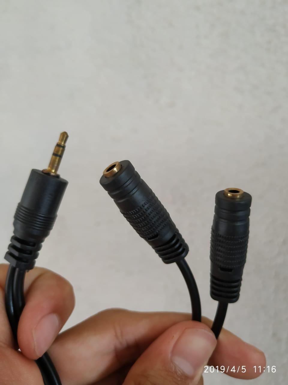

Comprei um desse mesmo assim esta dando o mesmo erro! Ou eu só falo ou só escuto só
O outro tinha 4 vias e esse só tem três. Pela lógica o primeiro deveria funcionar. Veja no manual do notebook qual deve ser o plug áudio/mic e veja nas configurações de áudio se está tudo certinho, vá no painel de controle ->Hardware e Som->Som. Na aba gravação deve aparecer os microfones que devem estar ativos.
