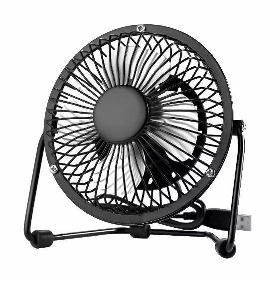

@Felipe Ishac alguns computadores estão vindo com algumas funções que fazem esquentar os aparelhos e os especialistas e técnicos estão recomendando usarem um ventilador ou algo que esfrie a CPU junto com os aparelhos com intuito de manter essas CPU's totalmente frias ou numa temperatura agradável para os usuários consigam usar os aparelhos sem nenhum problema... exemplo esse ventilador da foto que é ligado na porta USB e colocado na direção da saída da CPU!
mini-ventilador-usb-portatil-mesa-notebook-pc-silencioso-D_NQ_NP_865410-MLB26033426403_092017-F.jpg
