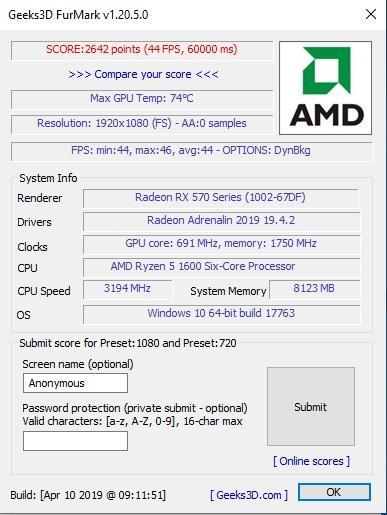

@leonardo162 Seria muito bom, aproveita e vê como fica o FurMark pra mim ela fica em 700mhz e fica o desempenho horrível.
Se conseguir manda um print assim também :) image.png.0674eba55de7ec88f5d04adfda773faf.png

@Cristian Drift Fiz o teste no furmark primeiramente em 1920x1080 com msaa 8x, dai o fps ficou na média em 11, e ela manteve a média de 1200mhz, mas no outro teste que eu fiz em 1920x1080 sem msaa, ela não passou dos 700mhz assim como aconteceu com você, dessa vez vou deixar rodar o teste todo para ver a pontuação, mas acho que vai ser parecida com a sua, ai posto a SS aqui.

@Cristian Drift Comprei na terabyte a pouco tempo, qual o modelo da sua 570 ? o modelo da minha é GV-RX570GAMING-4GD, verificando no site da Gigabyte, percebi que existem várias bios para download, porém é meio complicado para descobrir qual das bios é a correta para a minha placa de vídeo, pois a memória da minha 570 é Hynix, e no site só aparece skhynix não sei se é a mesma, já até enviei email para o suporte da gigabyte pedindo ajuda. abaixo o resultado do teste no furmark:

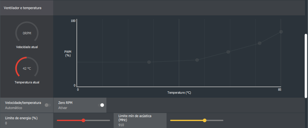

@leonardo162 Pode ser. Mas no radeon settings tem uma opção de limite de energia, coloquei ela no máximo (50%) e o resultado do FurMark chegou a 1186 mhz usando um pouco mais de 130 W durante o teste

Achei a solução, era apenas um problema de driver dela
Nesse vídeo o cara mostra como arruma...

@Cristian Drift Quando você liga o PC, também recebe a mensagem : "As configurações padrão do radeon wattman foram restauradas devido a uma falha inesperada do sistema" ?
Eu formatei o PC, e o erro persiste ... somente quando ligo o PC
Agora ativei o wattman, vamos ver se o problema persiste .. vou fazer esse método que o cara ensina no vídeo que você passou
