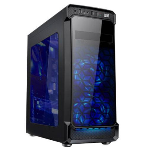

13 - Gabinetes com fonte na parte superior e painel frontal completamente fechado:
Li e fiquei curioso. Cheguei em casa e fiz alguns testes, pois uso um Cougar Panzer Evo. Fiz 3 testes de 30 minutos cada, rodando Stress de CPU: Gabinete fechado normal, Sem vidro da frente, Sem vidro na Frente e sem vidro Lateral. Diferença de temperatura da CPU deu 0,5 ~1 grau com ele totalmente aberto. Só tirando o vidro da frente não mudou a temperatura. O processador é um [email protected], Cooler Noctua D15, 3 Fans de 140 na Frente, dois de 140 em cima. No caso desse gabinete realmente não faz diferença esse vidro da frente. Ele tem bastante espaço nesse vidro frontal, cabe dois dedos e e o vidro não é totalmente fechado, tem bastante espaço para entrar ar. Então esse ponto 13 deve ser a norma para a grande maioria de gabinetes, mas existem exceções.
48 minutos atrás, André Antunnes disse:
Quando falam de painel frontal completamente fechado, são aqueles que não tem aberturas para dissipação nas laterais desse painel, que não é o caso do Cougar Panzer Evo.
1 hora atrás, ClinkLinck disse:
Entendi. Eu realmente nunca vi outros modelos com esse vidro na frente. Achei que seriam parecidos porque é estranho ter uma Fan ali e nenhuma entrada de ar. Mas pelos relatos existem esses projetos medonhos de engenharia no mercado. Tem que ficar atento. rsrsrs
@André Antunnes Tem gabinete com fan colado no vidro e sem nenhuma ranhura para refrigeração.
Adaptação tosca pra pegar os "gamers RGBzistas" que se esquecem que a função primária do fan é ventilar e não luzinhas piscantes.
São gabinetes no geral ultrapassados (foram adaptados, você ainda vê a furação das baias de CD por exemplo) e reaproveitados pra esta galera menos antenada.

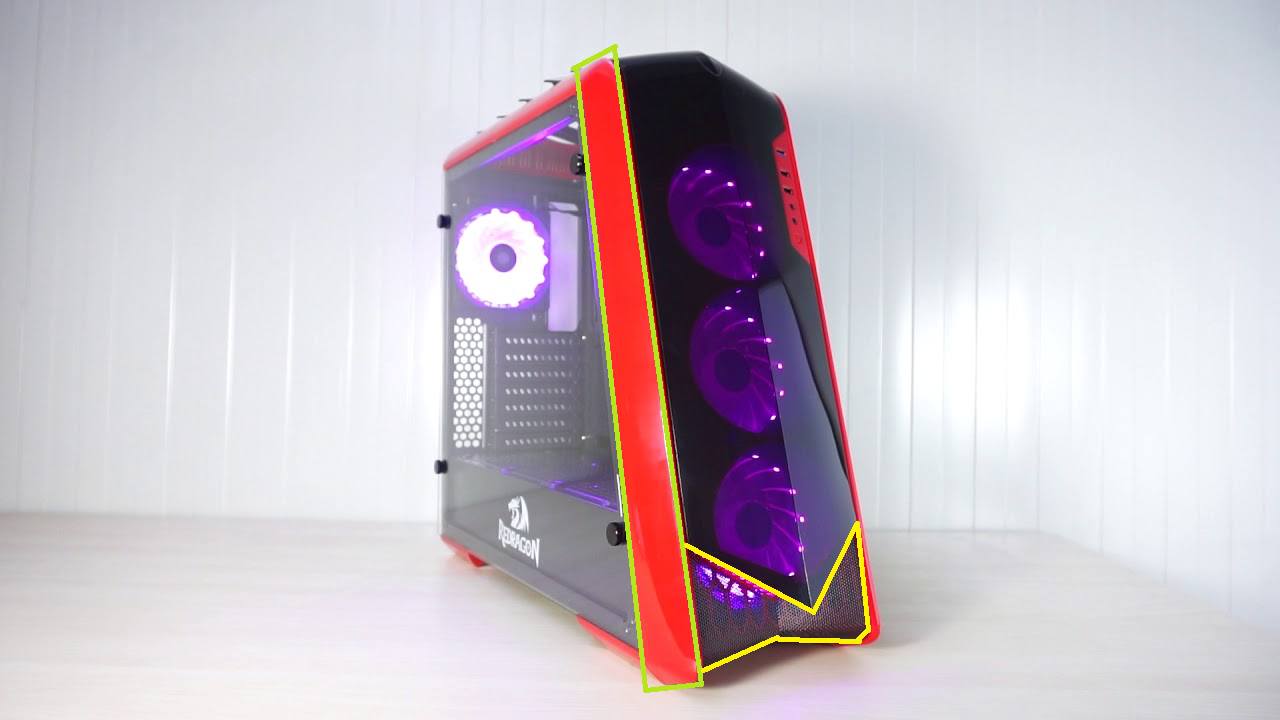

Sabe me dizer onde o Redragon Jetfire se encaixa nisso?
1 hora atrás, Sorack disse:
image.thumb.png.393cdce79153522312c7c3780d6df05d.pngComo pode ver (na parte em verde) não tem nenhuma entrada de ar.
Em amarelo tem uma entrada de ar minúscula. Do que adianta ter 3 fans frontais se só a fan de baixo vai conseguir puxar ar (e minimamente)?
Digo que se encaixa na descrição de "bomba".

14 minutos atrás, ClinkLinck disse:
Tem alguma sugestão de gabinete "bonitão" mais ou menos nesse estilo por até esse valor aí que não seja bomba? hahaha eu vi uns abertos mas são bem mais caros e não sei se é bom.
